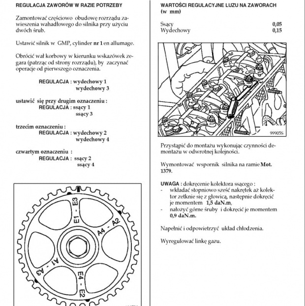

-silnik... Co z regulacją zaworów w silnikach 8v? Trzeba/warto/ co, jak? Trafiłem tylko na tematy z regulacją w silnikach 12v

Co do regulacji zaworów, to jak przy każdym silniku bez hydraulicznych korektorów(np.1.6 16v co było niedawno wspominane) jest to konieczne, stąd może wynikać większe spalanie(w nieznacznym stopniu). Nie ma silników 1.2 12v, są tylko 8V(D7F) i 16V(D4F).

Zawory warto wyregulować, dużo roboty nie ma, a bez większych zdolności można to zrobić samemu.

Co do regulacji zaworów. Wygląda nietragicznie- ale "dla pewności" [ dokopałem sie do opisu dla podobnego silnika: http://megane.com.pl/topic/29707-how-to ... owego-k7m/ ]
-co z uszczelką pokrywy zaworów? Trzeba założyć nową/ zakładając że moja 15-letnia nie była otwierana, warto sie zaopatrzyć bo może sie rozpaść...?
- dla silnika 1,2 8v - ssące 0,10 , wylotowe 0,20 ?
ja uszczelke zostawiałem dwa razy tą samą i nie poci się ani nie dmucha spod niej.
