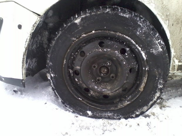

witam...a dziś się urwało coś przy kole i nie mogę jeździć :( chce ktoś kupić kangura ? z chęcią się go pozbędę...
objaw jest taki: w czasie jazdy na łuku przy prędkości 20-30 coś hukło koło lewe się zablokowało o nadkole i obróciło mnie...przeniesienie napędu działa ale koło nie obraca się razem ze skręcaniem kierownicą lewo/prawo. Przesuneło się strasznie do tyłu i nie można jeżdzić.co to może być... ?

Postprzez skawina niedziela, 8 lutego 2015, 10:37
Pewnie sworzeń wahacza wypadł i wyleciała półośka :/
Re: Kangur już mnie wnerwia !!! błąd poduszek, check engine.
Postprzez michallodz niedziela, 8 lutego 2015, 10:41
Aż się boje kosztów jak zaciągnę jutro to padło de mechanika...jeszcze koszt lawety mnie czeka
Postprzez skawina niedziela, 8 lutego 2015, 10:42
Jeśli to to co myślę to nie będzie dużych kosztów ;)
Postprzez michallodz niedziela, 8 lutego 2015, 10:45
A tak mniej więcej ? Bo muszę podliczyć ile w niego władować muszę
Postprzez skawina niedziela, 8 lutego 2015, 10:50
Sworzeń około 50 zł. Zbieżność 50 zł. Robota mechanika to już nie wiem, bo to zależy od mechanika :lol:
Postprzez michallodz niedziela, 8 lutego 2015, 10:55
A pół oś ? u mnie jeszcze było tydzień temu podejrzenie pół oś lub maglownica jak byłem u mechanika. Chyba nie długo bardziej opłaci mi się brać coś w leasing nowszego niż jeździć tym...
