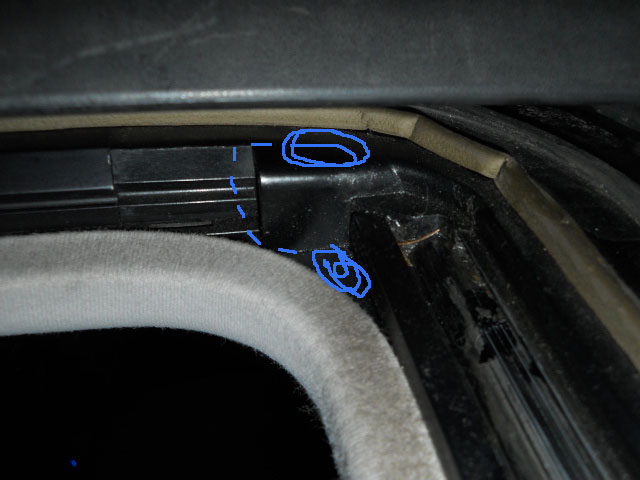

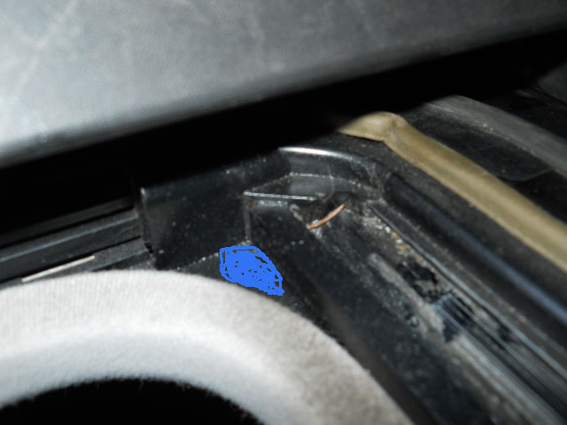

Proszę bardzo.
Pierwsze dwa to miejsca przedostawania się i gromadzenia wody przed zauszczelkowaniem. Uszczelkę też na nich widać.

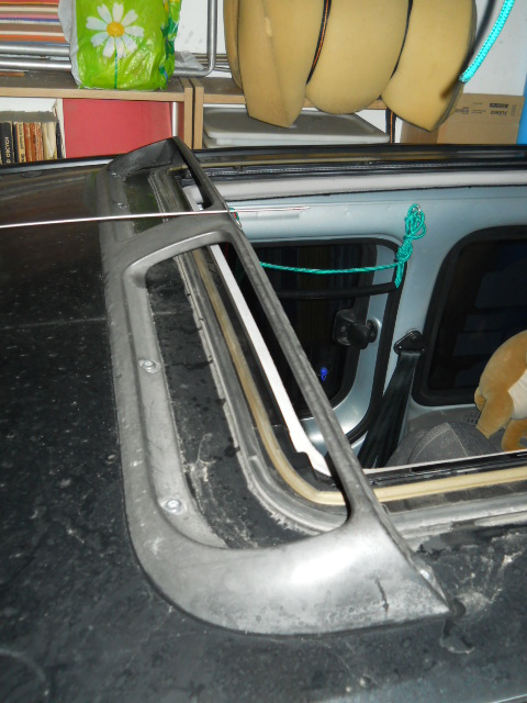

A tu sama uszczelka
Trzeba tylko uważać, żeby nie była za gruba. A końce dobrze jest przyciąć pod kątem, żeby pod wpływem przesuwającego się do przodu dachu się nie zadzierały.
