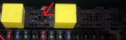

W skrzynce bezpieczników wolne miejsce na przekaźnik. Na foto widać, że są piny, a z tyłu są przewody.

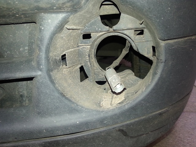

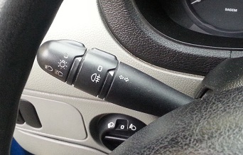

Manetka tylko do sterowania tylnym halogenem.
Przewód w lewym halogenie. Brak przewodu do prawego.

Idź po tym przewodzie do góry, zaraz powinno być odgałęzienie w lewo do prawego.
Te miejsce może być na przekaźnik od halogenów, w schemacie niby tak, ale nie powiem na 100% jak w Twoim modelu. Przekaźnik 1 stykowy przełączny z diodą prostowniczą w kierunku zaporowym w stosunku do cewki przekaźnika. Wypnij i podglądnij po schemacie przekaźniki z boku.
Bezpiecznik od halogenów jest 15A, więc bezpiecznie przekaźnik powinien być amperażowo większy, typowe to chyba 30-40A. ;)

A ja bym zwarł w gnieździe przekaźnika styki robocze czyli na zdjęciu te poziome -pionowy i poziomy. Ewentualnie dorzucić bezpiecznik tam gdzie brakuje i zobaczyć próbówką czy pokaże się prąd na wtyczce w zderzaku :P

Bez manetki nie będzie napięcia na kostce.
Kup najprostszy przekaźnik samochodowy - normalnie otwarty 12V 30/40A. wstaw w zaznaczone miejsce.
następny zakup - manetka od Clio, Scenika I po lifcie z halogenami przednimi. Manetkę montuje się bez zdejmowania kierownicy, zdejmujesz górną osłonę kierownicy - na zatrzaski. Potem od spodu odkręcasz 1 śrubę torx, od góry po bokach dwa torxy i zdejmujesz dolną osłonę kierownicy. manetkę wypinasz z pająka (przełącznika zespolonego) po odpięciu kostki.

Na kostce w zderzaku po przekręceniu manetki pojawi się napięcie 12 V do halogenów. do prawego halogenu musisz pociągnąć sam kabelek - na bank go nie ma.
Halogeny montuje się na 1 śrubę wkręcaną od spodu auta.

Z tym, że ja nie miałem nic, więc kupiłem manetkę od clio(bo dużo tańsza), halogeny, zderzak(musiałem sobie pomalować), no i instalacja. Najwięcej zabawy było chyba z przeciągnięciem kabli z komory silnika do wnętrza.
W twoim przypadku kup manetkę od clio/scenica tak jak pisze osekltd, tylko po lifcie, bo przed to miały jeszcze klakson na końcu i przekaźnik, jak założysz manetkę i przekaźnik to powinieneś już mieć napięcie na złączu od lampy, tym w zderzaku. ;)

Serdecznie dziękuje za wskazówki. Mam jeszcze jedno pytanie: czy do gniazda w zderzaku, które jest na foto potrzebuje jakąś obudowę halogenu? Czy halogen wchodzi w jakiś plastik i razem z ty plastikiem wchodzi w zderzak? Czy po prostu pasuje bez żadnej obudowy?

Halogen, sam w sobie jest już w " obudowie " plug&play ;) Do phase I są inne ( rzeźbione szkło ) do phase II - przeźroczyste szkło.
Musisz kupić halogen, z przeźroczystym szkłem np. taki ( nie reklamuje itp :) )
