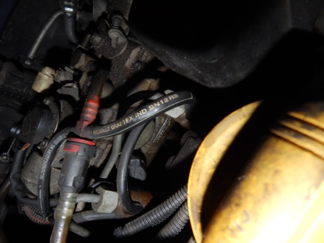

Mam kolejną cudowną informację: cieknie mi pompa wtryskowa Lucasa:) W sumie nic innego się nie dzieje poza tym, że pod autem mam rano niewielką kałużę ropy...
Czy ktoś się orientuje jaki jest szacunkowy koszt uszczelnienia tego ustrojstwa? [patrz. załącznik]
Bo na stronach różnych firm ceny zaczynają się od 300. Z kolei mechanicy twierdzą, że ta impreza to koszt około 1000PLN. [W tym drugim przypadku szukam chętnego na Kangoo bo nie włożę w niego tyle]. Macie doświadczenia w tym zakresie? Czy można zrobić jakiś swap tudzież regenerować? Może znacie w Łodzi rozsądnego cenowo mechanika, który ogarnie temat?
