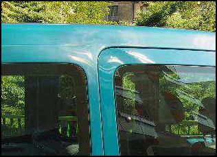

Uderzenie w tył odkształca to miejsce.
Re: Uderzenie w hak holowniczy - jakie skutki?
Postprzez skawina niedziela, 5 października 2014, 19:21
No to z podpowiedzi powyżej, sprawdź szczeliny wszystkich drzwi.
