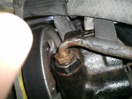

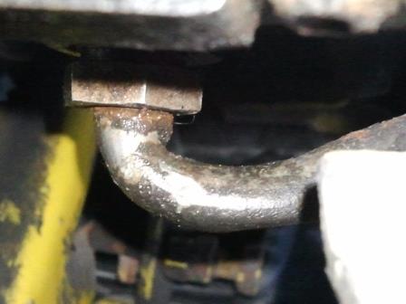

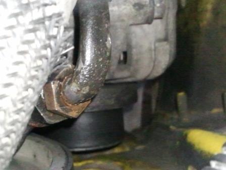

Czy tak zagięta rura wysokiego ciśnienia może stawiać na tyle opór, ze po prostu to ciśnienie za tym zagięciem jest zbyt małe żeby kierownicą lekko kręcić?
A może płyn stracił właściwości?
Od początku jak mam kangura to nie podoba mi się to wspomaganie.
Na maglownicy nie ma wycieków, przód postawie w powietrzu to ręką obrócę koła lewo-prawo.
Teraz jeszcze założyłem opony letnie i..... :evil:
Nie podnosi mi obrotów, ale to pomijam, bo jak depnę na gaz to nie ma zmiany.
Pompa wymieniana.
Nie wiem.... Ciężko chodzi, ręce bolą....
Jakie ma w ogóle dawać ciśnienie pompa?
A może ma ktoś jakiś haczyk na inne sprawdzenie?.......

Jutro wkładam zegar i sprawdzę jakie jest ciśnienie. Z tego co wypatrzyłem to załamanie nie ma znaczenia, bo i tak dziura jest większa niż np w zaworze pompy. Rozebrałem dzisiaj starą/poprzednią pompę. Pompa łopatkowa. Żadnej filozofii nie ma, ale muszę sprawdzić ciśnienie jakie daje. Ewentualnie spuszczę płyn i zaleję nowym.

Na mój rozum jeżeli płyn nigdzie nie ucieka, a ciśnienia w układzie odpowiedzniego nie ma, to może być jedynie wina pompy, ewentuaknie zapchanego przewodu ciśnieniowego. Tyle że w przypadku braku przepływu nie chłodzona olejem pompa też dostałaby po d...
To zagięcie ze zdjęcia raczej bez znaczenia.
