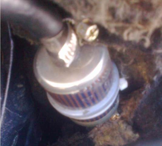

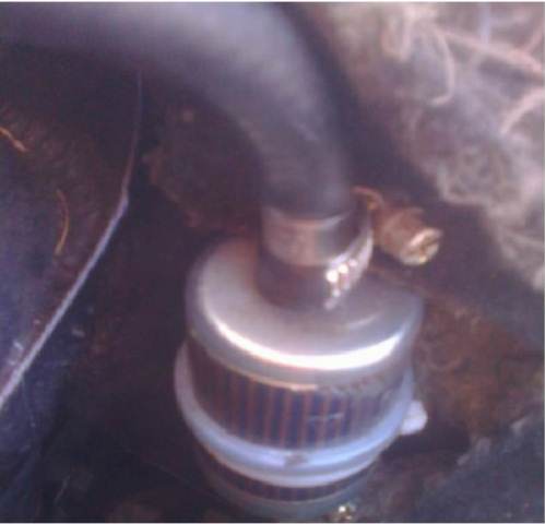

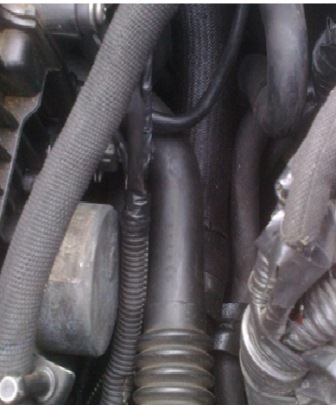

Witam! Jestem od niedawna posiadaczem kangoo z 2004r 1,5Dci, niestety juz po naprawie turba, mechanik zwrócił mi uwagę że jest u mnie zainstalowany jakiś dziwny filtr paliwa i ze nie wiadomo o co chodzi, załączam foto, coś ktoś ?

Jest to dołożony filtr paliwa. Coś podobnego było w maluchach. Filtr ten zbiera grubsze syfy ze zbiornika. Możesz go zostawić, usunąć, wymienić. Jest on dokładany i niekoniecznie potrzebny bo jak się zapcha a o nim zapomnisz to będziesz miał problem z paleniem.

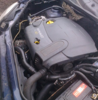

Postprzez Mascot poniedziałek, 3 marca 2014, 23:47

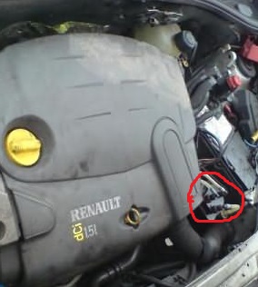

Patrząc z miejsca kierowcy, filtr paliwa znajduje się z lewej strony, między akumulatorem a rurą wlotu powietrza. Taka puszka, z wychodzącymi 3 wężykami.

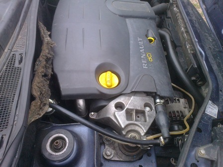

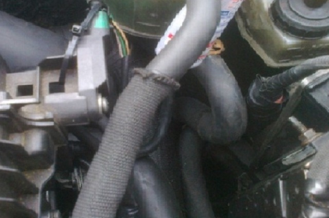

Postprzez Jarolu wtorek, 4 marca 2014, 12:30

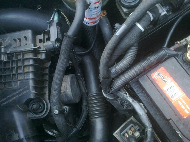

jest w ogóle możliwe żeby to był jedyny filtr paliwa ..? nie wiem, może mam jakoś zaćmę ale nie widzę tego filtra,,na dodatek auto ciężko pali, musi się nakręcić żeby zaskoczyło.. aż szkoda rozrusznika .

To jest filtr paliwa.

Postprzez Jarolu wtorek, 4 marca 2014, 15:17
to u mnie tego nie ma.. to wyglada na to ze tamto to jest jedyny filtr .. "jak żyć panie premierze"? spotkał się ktoś z czymś takim? to pewnie to zapalanie ciężkie jest z tym związane..

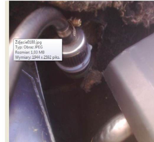

Postprzez Jarolu wtorek, 4 marca 2014, 15:45
wysyłam dla potwierdzenia zdj
