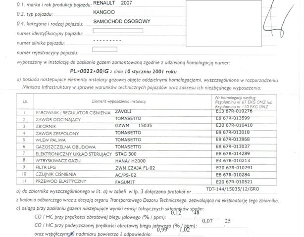

Super instalacja do kangura z silnikiem 1.6 16 v zapytaj speca od gazu za ile wyceni Tobie taki oto zestaw.
Kilka problemów na początku jazdy na gazie
1. wyczyść przepustnice
2. wymień swiece
3. u mnie poszła do wymiany 2 sonda lambda ciągle swiecił check wykazujący błąd sondy
do tej pory przejechalem jakieś 50 tys. km i nic sie nie dzieje.
Trzeba pamietać o regularnej wymianie filtrów co 15.tys km na prv mogę podać koszty takiej instalacji
