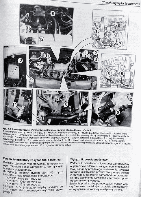

a gdzie czujniki temp? hm wiecej jest jak 1 ? nawet zapalic go nie dotykajac gazu to problem na cieplym troche lepiej a zimny to gaz w podloge bo sie nie odezwie nawet.

Jeżeli masz miernik, to możesz pomierzyć czujniki.
