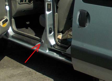

Lucas tak też sie nad tym zastanawialem i doszedłem do wniosku że nie mam w drzwiach w przodzie ani w lewym i prawym tych cypków* nie wiem jak to profesjonalnie nazwać ograniczników ?
Które np jak mam światła włączone to po otwarciu drzwi powinno piszczec , (jutro zrobie zdjęcie)
A piszczy tylko jak mam otwarte tylnie w których jest ten cypek .
I np jak otworze centralnym i otworze tylnie drzwi i je zamkne to czekałem z jakieś 10 minut i sie nie zamknął .
A jak otworze centralnym , i otworze przednie to samoistnie po bodajże 30 sekundach czy minucie sie zamyka nawet jak drzwi są otwarte (przednie)
Musze poszukać gdzieś tego na alledrogo , ale dam sobie głowe urwać że jak samochód kupowałem to czujki były możliwe że mechanikowi brakowało ...

Re: Zatrzaśnięte Klucze na przednim siedzeniu Pomysły ?
Postprzez Lucass niedziela, 9 lutego 2014, 08:33
Nie w drzwiach. Czujniki otwarcia przednich drzwi są w słupkach środkowych na dole pod czarnym gumowym grzybkiem. Ma ze 2-3 sm średnicy i mocno wystaje. Nie sposób nie znaleźć.
Postprzez karbek niedziela, 9 lutego 2014, 11:21
O własnie tych grzybków nie mam ! ani w przednim prawym i lewym i to brak jego powoduje zatrzaskiwanie drzwi mimo po ich otwarciu nie ?
Mam tam poprostu małą okrągłą dziurke .
Ten grzybek mam tylko na tylnych drzwiach i po ich otwarciu piszczy przy wł światłach a także się nie zatrzaskakuje :)
Nie zatrzaskuje sie także jak szybko wejde przednimi wsadze kluczyk i odpale , wtedy też jest ok .
Zatrzaskuje się właśnie tylko wtedy jak otworze i drzwi uchyle przednie bez zadnejinnej czynnosci ;-)
Lucas gdzie szukać takich grzybków lub jAK toprofesionalnie wpisać w wyszukiwarke ?
