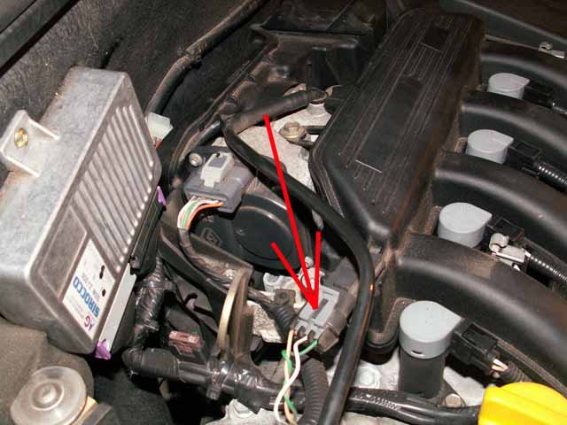

instalację gazową mam sekwencyjną a map sensor u niej to Oryginalny mapsensor czujnik ciśnienia OMVL Dream AEB 025 ,
to powiedzcie mi gdzie szukać pod maską map sensora do paliwa ponieważ nie bardzo mogę go zlokalizować i dlatego myślałem że może wszystko podpieli pod ten gazowy
karads
Posty: 103
Re: miasto spalanie 19l/100km 1.4 2001r pomocy
Postprzez Lucass poniedziałek, 9 grudnia 2013, 09:30
U mnie (1,6) jest przy kolektorze ssącym tuż za przepustnicą.
czujnik podciśnienia.jpg (45.26 KiB) Przeglądane 489 razy
I w takich miejscach go szukaj.
