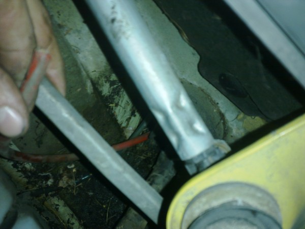

dziś przygotowywałem swojego kangurka do zimy , smarowałem , czyściłem i ściągając plastik pod wycieraczkami demontując wcześniej wycieraczki znalazłem w miejscu gdzie wchodzi wiązka kabli do kabiny po stronie kierowcy razem z wężykiem od spryskiwacza tylnej szyby , gruby czerwony kabel ucięty lub zerwany - za cholere nie mam pojęcia od czego on jest a wygląda na fabryczny, czy ktoś jest mi w stanie pomóc? Dodaję zdjęcie żeby było wiadomo o co mi chodzi :D

Ha! Ustaliłem od czego ten kabel - otóż nie jest on fabryczny i jest to tylko wyprowadzenie dodatkowego zasilania z akumulatora do kabiny np pod cb radio lub wzmacniacz :D i puszczony jest pod plastikami od progu drzwi temat można albo skasować albo zostawić może komuś pomysł sposobu jak wyprowadzić zasilanie się przyda:D

Przynajmniej czerwony, czyli + się zgadza. A masę - bierze z karoserii? Nie ma czarnego przewodu gdzieś? :)

Ja mam taki sam czerwony w tym samym miejscu, zakończony konektorkiem.

tak czarny jest też pod plastikiem i przekręcony do masy. A u kolegi gdzie podlaczony jest ten czerwony? Bezpośrednio na akumulator? Czy gdzies w innym miejscu? Czyli to jednak fabryczne wyprowadzenie zasilania?

Fabryczny czy nie, to najprościej wnioskować po sposobie uszczelnienia przejścia przez ściankę grodziową i wyglądzie otworu w blasze..

U mnie jest to stały plus wychodzący z ori wiązki przez gródź...

W skrz besp.to chyba symbol przyczepy - stały + do jej zasilania, nie mylić z hakiem.

Ale u wolkzg to jest osobny kabel, z konektorem po stronie akumulatora, ale jak zrozumiałem do niego nie podłączony. Też miałem takie skojarzenie w pierwszej chwili, ale u mnie kabel do oświetlenia przyczepy idzie normalnie w wiązce i kończy się konektorem, ale pod plastikiem przedniego lewego słupka. I na nim jest rzeczywiście stały "+"

Właśnie po sposobie uszczelnienia wnioskuje że fabryczny,dlatego mnie to zastanawia do czego on powinien być,wygląda to tak. kabel czerwony jest na końcu ucięty i jest tak jakby miał być podłączony do akumulatora, a koniec który biegnie do środka auta przechodzi przez to uszczelnie i dalej pod plastikiem i kawałek dalej na wysokości fotela kierowcy jest ucięty , pod tym samym plastikiem biegnie tak samo gruby kabel czarny który jest na wysokości słupka przykręcony do blachy na progu pod plastikiem a drugi koniec ucięty w tym samym miejscu gdzie czerwony:D śladów po haku nie widziałem ani żadnej ingerencji w tylne światła żeby było wyprowadzenie do gniazda od przyczepy
