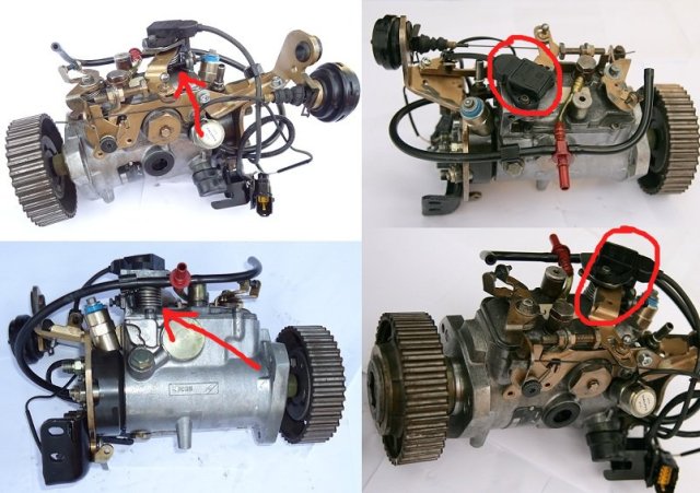

witam
w moim kangoorku zaczęła ciec pompa zaznaczyłem na obrazku, jaki może być koszt uszczelnienia ??? kangoorek po nocnym postoju nie chce odpalić a jak odpali to przez 2-5 sekund słychać straszny "klekot" może to być związane z tą pompą??? zaświeca się też kontrolka "wydruk EKG" :lol: kiedy przyśpieszam lub jadę w miarę jednostajnie gaśnie ale gdy puszczam nogę z gazu zapala się ,czy to też może być związane z tym wyciekiem ??
od pięciu lat 1.9 D 1998r :D

witam
jestem po wizycie u pompiarza okazuje się że trzeba wyciągnąć pompę ,bo jest tam imobilaizer i nie da się tego uszczelnić bez demontażu . wymiana wszystkich uszczelnień , sprawdzenie pompy i jakieś inne pierdoły to koszt 650zł :o w tej cenie mają też sprawdzić świece , wtryskiwacze i podłączyć pod komuter żeby sprawdzić co jest nie tak z tą kontrolką :twisted: :twisted: :twisted: przez ostatnie pół roku wsadziłem w kangoorka więcej niż jest wart :twisted: :twisted: mam nadzieję że to ostatnia awaria :? pozdrawiam

Postprzez edpawel środa, 20 listopada 2013, 18:20
Hej ja tez naprawiałem pompe w lublinie , umnie koszt sprawdzenia i rozebrania/wyczyszczenia pompy był 600 zł + 50zł koszty uszczelniaczy , czyli razem 650zł , ale umnie była inna pompa , padły uszczelniacze naszczescie koszty niebyły wyższe...
PS: Naprawiałem w http://www.wolinski.com.pl/ ;) , tylko ze ja im dostarczyłem wyjetą pompe XD
