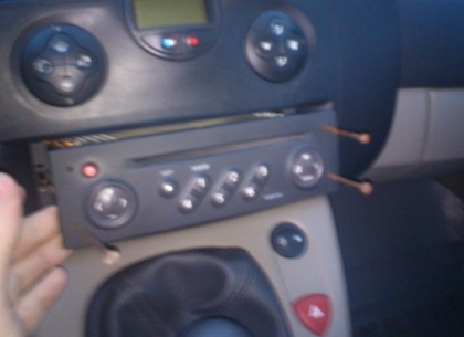

Gwoździe na przykład wsadź w te cztery dziury od przodu i pociąg lekko.
Re: problem z radiem po myciu

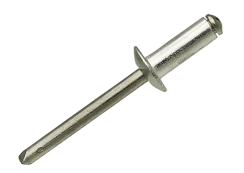

Postprzez osekltd wtorek, 15 października 2013, 13:44
Najlepsze do tego są nity do nitownicy np 2mm. bolce wsadzasz w radio, a sam nit alupiniowy wystaje na około 2 cm, więc jest za co chwycić, rozginasz wtedy na zewnątrz i wyciągasz radio do siebie.
O na przykład takie, tylko cieńsze:
a tu przykład z forum Megane:
wyj radia.jpg (71.54 KiB) Przeglądane 493 razy

Jeden "problem' z głowy. Wyciągnąłem radio przy pomocy cienkiego śrubokręta i kołka rozporowego, poszło gładko, aby wiedzieć gdzie wsadzić:-)
Teraz dam mu chwilę na odparowanie, ale jak macie inne pomysły to piszcie. Dzięki
