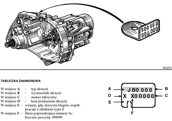

No to w takim razie skrzynia dla skoczka ... teraz kolejne pytanie , zdecyduje sie chyba na wstawienie skrzyni po renowacji (wydaje mi sie to najlepsza opcja) a wiec gdzie w kangoo znajde oznaczenie jaka skrzynie posiadam? Pozdrawiam .

Powinieneś mieć JB1 171 lub 172
