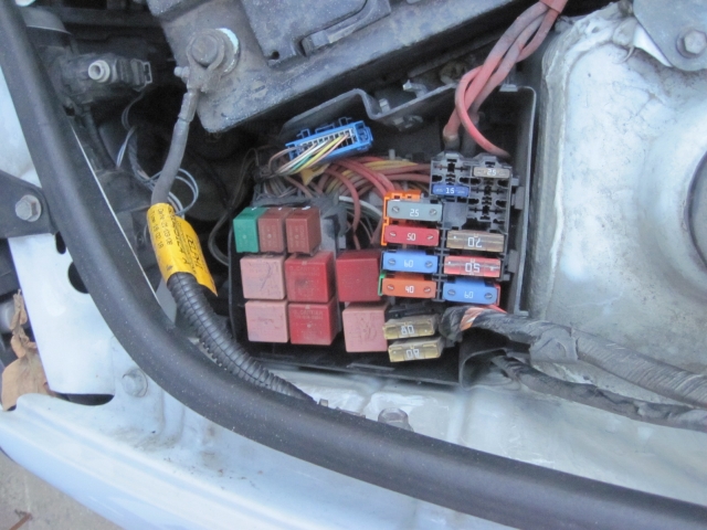

Mam nadzieję ze ktoś mi pomoże. Mam kangoo 1.5 dci z 2008 roku. Nie działa mi klimatyzacja (manualna) - nie załącza się. Została napełniona i gość sprawdził na "krótko" czy spreżarka działa i wszystko było ok leciało zimne powietrze. Niestety nie działa mi jak włącze na panelu sterowania. Nie wiem czy przy włączeniu nie powinien zadziałać jakiś przekaźnik niestety zaden nie reaguje. Wiec bardzo proszę o podpowiedz co to może być. Może ktoś z was powie mi do czego są te przekaźniki w komorze silnika.
Nie działa mi również wspomaganie. pompę do wspomagania mam bezszczotkową wiec czeka mnie wymiana całej pompy czy to też może być przekaźnik?

Na czujnik niech jeszcze popatrzy. Albo próbówka z ręke i jazda po bezpiecznikach i sterowaniach przekażnikami. Pod tymi bezpiecznikami jest jeszcze kostka, chyba biała. Tam leci też przewód na cewke sprężarki.

Bezpieczniki wszystkie sprawdzone i są OK. A podpowiedz gdzie znajduje się ten czujnik w tyt modelu bo nie mogłem go znaleźć. I masz może rozpiskę do tych przekaźników? Z góry dzięki pozdrawiam.

Rozpiski nie mam. Czujnik powinien być koło akumulatora na rurze wysokiego ciśnienia. Szukaj przy osuszaczu.

O nikt nie jest w stanie mi pomóc kurzcze cały internet przekopałem i nie moge znaleść rozpiski przekaźników. Ma może chociaż ktoś schemat instalacji do klimatyzacji lub do wspomagania?

I co? Aż taka niespodzianka dla nich? Pisałem o innych możliwościach w innych postach. Klima jest też sterowana z komputera, ale to z góry pomijam. Możesz jeszcze zobaczyć na panel w środku autka. Lubi tam się robić zimny lut. A co do przekaźników elektryk sobie poradzi szybko jak sprawdzić który jest od czego.

po prostu pomyslalem ze zaoszczedze i sam sobie z tym poradze. Jesli chodzi o przekaźniki to już sprawdziłem i są ok dochodzą zasilania itd. niestety dalej nie moge zlokalizoawc czujnika klimatyzacji ...

Popatrz na zdjęcie, które wstawiłeś z tym wątku. Widać na nim klemę minusową. Nad tą klemą, troszkę dalej będzie czujnik na cienkiej rurze aluminiowej.
