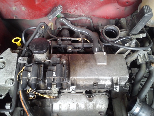

Witam dziś rozbieram serce mojego kangoo.
moim celem jest dojście do tłoków i ewentualna wymiana pierścieni, wymiana uszczelki pod głowicą, wymiana uszczelniaczy zaworowych, wymiana rozrządu no i oczywiście splanowanie głowicy no i zobaczymy co tam jeszcze w praniu wyjdzie:P
powodem całej tej afery jest niestety ale palenie oleju i to w nawet sporych ilościach wątek jest w zakładce "Pytam" ze względu na to że rozbieram auto po raz pierwszy w życiu (moj debiut) :P więc BROŃ BORZE NIECH SIĘ NIKT NA TYM NIE WZORUJĘ może to jedynie posłużyć za drobne porady na które sam liczę ze strony doświadczonych kolegów z forum :)

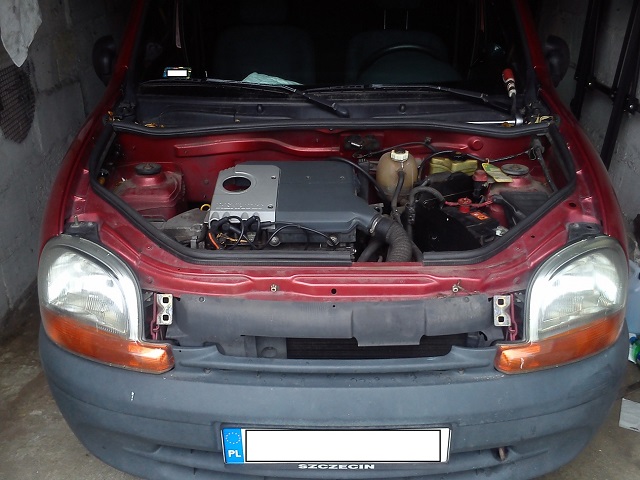

zacząłem od zdjęcia maski...

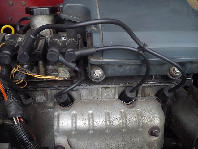

zdjąłem pierwszą pokrywę silnika (nie osłona filta) przy okazji na zdj uwiecznione rozmieszczenie kabli zapłonowych z kąt wychodzą i gdzie wchodzą....
po ściągnięciu obudowy filtra powietrza....
KANGOO 1.4 RN 8V 1998r.

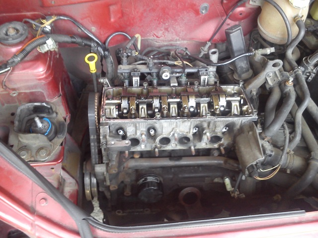

Postprzez 89kinio89 niedziela, 4 sierpnia 2013, 21:06

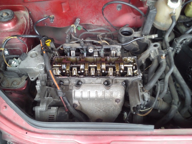

po zdjęciu pokrywy zaworów (potrzebne torxy)
należy oczyścić od razu pokrywę oraz głowicę z sylikonu temperaturowego, a uszczelkę można sobie wyrzucić (koszt nowej około 20-30 zł)

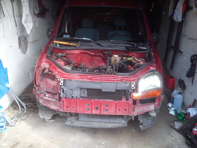

następnym krokiem jaki poczyniłem było zdjęcie zderzaka oraz lewej lampy dla wygody odkręcania pompy wspomagania oraz alternatora ze względu na straszną ciasnotę.
Reszta zdjęć będzie prawdopodobnie jutro, gdyż wszystko robię na bieżąco jeśli ktoś ma jakieś wskazówki to oczywiście proszę pisać każda wiedza się przyda.... :)

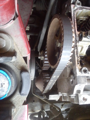

no i utknąłem ... panowie może ktoś doradzi jak odkręcić koło pasowe do dolnej zębatki .... nie wiem gdzie i jak zblokować rozrząd hmmm jakieś doświadczenia ?

Postprzez osekltd poniedziałek, 5 sierpnia 2013, 16:18
Nie wiem jak tutaj, ale w Escorcie robiłem to w dwie osoby:
jedna osoba siada za kółkiem, wrzuca bieg np 3 i naciska nogą na maksa hamulec
druga osoba odkręca koło pasowe.

ufff odkręciłem wreszcie głowicę po wielu trudach z kolektorem ssącym masakra całe ręce poharatane a z kolami pasowymi jeszcze nie ogarnąłem tematu.... stwierdziłem, że jak i tak ściągam głowicę to bez sensu żebym przed jej ściągnięciem bawił się i marnował cenny czas na odkręcenie szajby kół.... głowica zdjęta jutro idzie do planowania, a z kółkami będę bawić sie jak przyjdzie pora na zakładanie rozrządu zobaczymy co zobaczę kiedy wyciągnę tłoki ... pierścionki na pewno wymienię nie wiem czy trzeba czy nie ale skoro juz mam je prawie na wierzchu to na pewno nie zaszkodzi jak wymienię wszystkie.

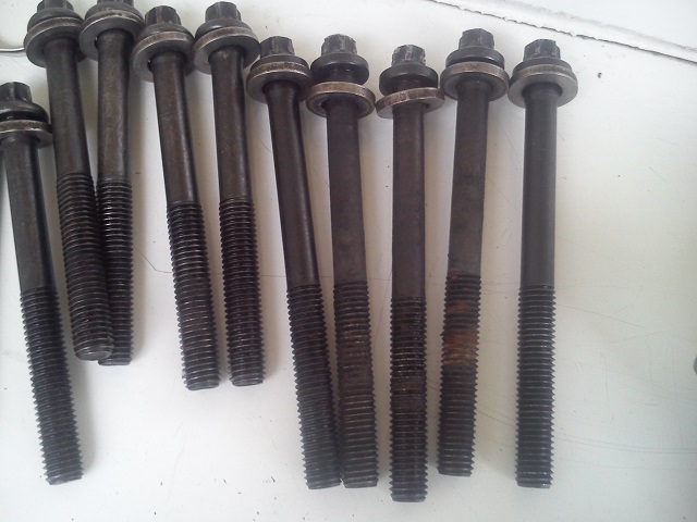

hmmm teraz zwróciłem na to uwagę że śruby od głowicy a w zasadzie 10 śrub różnią się wielkością tzn 5 śrub jest taka sama i druga piątka jest dłuższa a nie oznaczyłem którą z kąd wykręciłem .... ktoś mi to może wyjaśnić ??? śruby na zdj....
