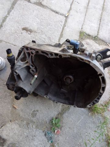

No to w taki razie jestem w głębokim lesie bo skrzynie od 1.5 dci miałem za 300zł z gwarancja i wyglądała identycznie jak moja.
A może macie jakieś sugestie co do skrzyni, ja mam szerokie mocowanie, miske z alu, impulsator jest w skrzyni i jakaś kostka niebieska u góry.
ta z dci pasowala idealnie a tu teraz klops, ogladałem od scenica 1.6 16v ale nie maja tych wtyczek.
Dodaje real foto mojej skrzyni, moze ktoś cos zaradzi.
Aha, naprawa skrzyni 2000zł, troche mnie dobiła ta cena.

Postprzez xbastardx niedziela, 28 lipca 2013, 17:09
Jedyną rzecz niebieską, która rzuca się w oczy w tej skrzyni, to czujnik położenia wału - nie widzę żadnego problemu aby przełożyć zarówno czujnik jak i prędkościomierz.
2000 zł za remont skrzyni to gruba przesada, znalazłbyś na połowę taniej i w jednym z postów powyżej masz podane rozwiązanie.
Hmmm... w ogóle konstrukcyjnie to widzę, że JB1 i JB3 mają tę samą obudowę i pasują do różnych silników. Gdyby nie różnica w przełożeniach to tę z dci mógłbyś zamontować.

Postprzez Lucass poniedziałek, 29 lipca 2013, 08:10
glucobay napisał(a): ogladałem od scenica 1.6 16v ale nie maja tych wtyczek.
Ale nie mają wtyczek (co nie jest problemem - masz przecież swoje) czy nie mają pod nie miejsca (co już problemem może być)?
Ewentualnie sprawdź obecność jakichś zaślepek.
Dziwne byłoby gdyby skrzynia od takiego samego silnika miała inne rozwiązania technologiczne. To by się z ekonomią mijało...
