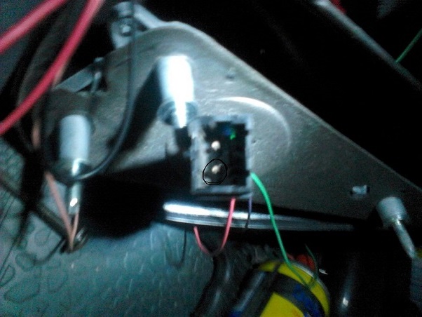

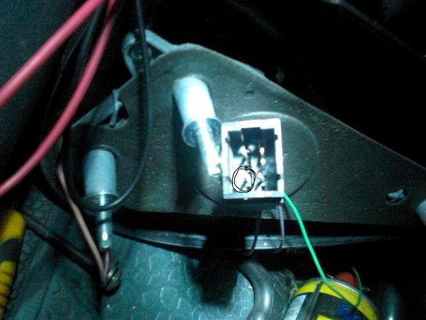

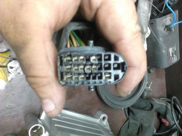

Witam , reperuje swojego kangoo , mam problem z lusterkiem lewym i jego podłączeniem , otóż wymieniono drzwi lewe ale bez wiązki do lusterka , zakupiłem wiązke niby z tego modelu ale zupełnie co innego przyszło . Przełożyłem piny jak w prawych drzwiach ale jeden z 5 kabli jakby nie reagował , tzn lusterko idzie w lewo i w górę joystickiem ale nie ma powrotu czyli nie chowa sie i nie idzie na dół . Dodaje zdjęcia , może ktoś ma rozpis wtyczki drzwi lewych ? , proszę sie nie sugerować kolorami bo były dobierane losowo .Zaznaczyłem na czarno pin który wypiołem i nie ma reakcji nie wiem czy jest dobrze wpięty w kostkę według drzwi prawych tam ma być i ma być zasilanie u mnie nie ma ,może w lewej stronie ten pin ma się znajdować w innym położeniu ? Być może ja go źle wpiołem proszę o pomoc .
Pink który został dodany do kostki z lusterka w prawej stronie też tam sie znajduje .
Pin lusterka który łączy sie z wtyczką od drzwi

Wtam problem rozwiązany , źle wpięte piny , to chyba z przemęczenie , a więc środkowy rząd od prawej ma być 1 wolny pin pierwszy a 2 i 3 pin to pod lusterka , jak widać na zdjeciu 1 nastąpiła pomyłka , a co do kostki od lusterka to 3 górne przewody obok siebie są od sterowania lusterkiem a te 2 dolne od podgrzewania lusterka .
Jak do tego doszedłem ? Rozebrałem jojstic i miernikiem sprawdzałem przejscie na kable z wtyczką w karoserii .
