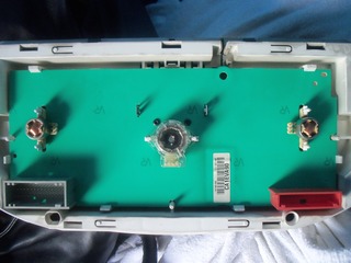

Rozbierał ktoś może takie zegary?
Ściągnąłem pokrywę by dostać się do żarówek i utknąłem na czymś takim. Niby są zaczepy, ale nie chcę niczego urwać.
Jeżeli ktoś już przerabiał ten temat, byłbym wdzięczny za podpowiedź.

Da radę je rozebrać . One nie maja żarówek tylko diody :)

Licznik jaeger - ten środkowy ma w środku plastikowy kołeczek który często peka przy zdejmowaniu wskazówek przez niedoświadczonego licznikowca :)

Ja wymieniałem w takim liczniku ten środkowy silniczek (czy jak tam to zwał) bo nie działał mi prędkościomierz. Musisz delikatnie odgiąć te dwa białe zaczepy aby wyskoczyły z zabezpieczenia tego silniczka. Najlepiej rób to w ciepłym pomieszczeniu bo lubią pękać. Jak już zluzujesz zaczepy zdejmij wskazówki i wysuń silniczki wychodzą z lekkim oporem, rób wszystko z wyczuciem i dasz radę.

Dzięki wielkie za podpowiedzi, ale czytając o waszych doświadczeniach, nie zdecydowałem się na grzebanie w zegarach, tym bardziej, że...
nie ma żarówek ;)
