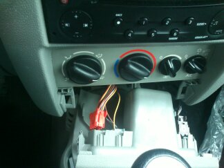

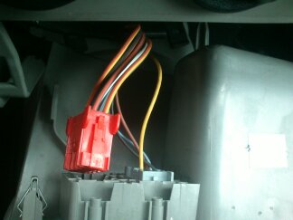

Witam zabrałem się za wymianę zaróweczek podświetlających panel nawiewu/klimy co za sprawą forum stało się banalne. Przy demontażu osłony natrafiłem na 3 kostki. 1 napewno jest od centralnego zamykania kangorka, 2 stwierdzam ze jest od dachu a 3 nie wiem od czego ???
Mam do Was pytanie jeśli chciałbym podłaczyć cb czy pod którąś z tych 2 kostek uda mi się to zaczepić ???

Nie widać dokładnie, ale może to być wyświetlacz radia. Masz taki?

albo od szyberdachu. Ja mam poprowadzoną instalacje, a nie mam szyberdachu ;)

Zgodnie ze schematami jedna kostka jest od szyberdachu a 2 ??? niestety nie jest opisana czasami w tym miejscu pojawia się zapalniczka
wyswietlacz radia jest podpiety pod radio a to są 2 "wolne" kostki
Czy ktoś ma jakiś pomysł ???

Jeżeli w tym miejscu bywa zapalniczka, a u Ciebie jej nia ma, to kostka jest najprawdopodobniej od niej.
Co do podłączania CB - najlepiej wpiąć się bezpośrednio do akumulatora. Najmniej potencjalnych zakłóceń po drodze.

Witam ja mam radyjko cb podłaczone na wtyk do zapalniczki i nie mam żadnych zakłuceń , dobra sprawa bo wyłączam kluczykiem radio i radio cb też i niemusze prztykać jak wychodze z auta , jedno machniecie kluczyka w stacyjce i mozna uciekać z auta :D , a co do kostki to chyba jak koledzy podpowiadaja , chyba jest do zapalniczki :D

Wszystko generalnie zależy od Ciebie gdzie Ci wygodniej i gdzie będziesz miał zamontowane radio. Ja mam podwieszone pod półkę nad głową, a prąd ciągnę od lampki oświetlenia wnętrza. Generalnie tak jak mówię, wszystko zależy gdzie będzie zamontowane radio ;) Mi najlepiej było kabelek ukryć pod podsufitką a zabawy na 5 minut...
