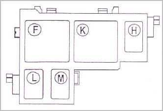

Sprawdź bezpieczniki w komorze silnika (30A), jeśli sprawne, sprawdź przekaźnik popy.

Bezpieczniki wszystkie dobre'nie ma tez napiecia w sterowaniu gazem

Sprawdź czy jest (+) w gnieździe, nóżka 30 i 86 przekaźnika "H", 30 przekaźnika "L"
I po przekręceniu kluczyka nóżka 86 przekaźnika "L"
Biorąc pod uwagę że to renault, przekaźniki mogą znajdować się w innych miejscach ;)

witam.kable do plusa wszystkie podpiete.przekaznikow nie znalazlem bo w takim ukladzie nic u mnie nie ma,ani pod kierownica ani w komorze.znalazlem luzna kostke od alternatora .jak ja pdpielem kontrolka od imo zaczela mrugac po przekreceniu stacyjki.jak ja odepne to po przekreceniu klucza swieci na ciaglo,iskry tez nie ma bo nalalem benzyny do filtra i nawet nie pyrknal
