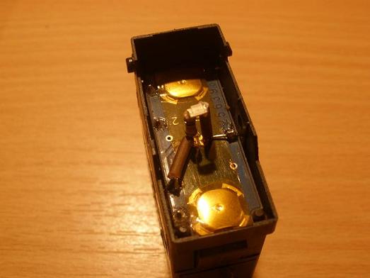

Szukałem i nie znalazłem. Może ktoś wie jak rozebrać włącznik szyb elektrycznych - ten dłuższy, aby wymienić żarówkę. W tym krótkim włączniku to sprawa prosta, a w tym dłuższym to nie wiem jak się za to zabrać. Czy wogóle jest rozbieralny ten włącznik? Nie chcę go rozwalić - lepiej nie mieć podświetlenia niż popsuty włącznik ;) . Taki włacznik można kupić za ok 40 zł tylko wydawać te 40zł za podświetlenie to myślę troche przesada.
To jest ten włącznik:

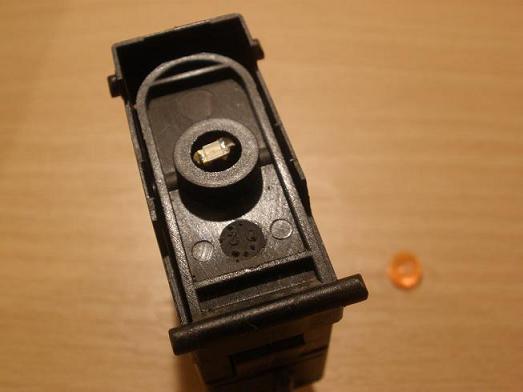

Żarówkę zamienić na diodę....

Z tą diodą to fakt dobry pomysł. Widzę, że wlutowałeś ją od "góry" i dzieki temu nie trzeba rozbierać tego włącznika. Mam tylko pytanie jak wyciągnąć tę żarówkę. zbiłeś ją, jakoś inaczej wyciągnełeś, czy niech sobie siedzi? A jak zbiłeś to co z drucikami od tej żarówki?
Włącznik to chyba nie nowy typ (tak mi się wydaje) tylko ten 5 pinowy z tym automatem do opuszczania szyby od strony kierowcy.

Włącznik rzeczywiście z automatem. Do montażu wykorzystałem wystające nóżki z płytki, po ścieżkach od żarówki dojdziesz gdzie podłączyć.
Żarówkę odciąłem, po odcięciu za wiele z tych drucików nie zostało.

To jeszcze jedno pytanie (bo musze przyznać, że z elektronika to nie mój konik) jaką diodę kupić, czy potrzeba jakiś kondensator czy coś takiego? Chcaiłem to dać do naprawy w zakładzie elektronicznym ale nie chceli się tego podjąć, więc muszę sam kombinować.

Potrzebujesz diodę i opornik. Od koloru diody zależy rezystancja opornika.
Czerwona, pomarańczowa, zielona - opornik 680Ω
Niebieska - opornik 560Ω
Ja montowałem diodę do montażu powierzchniowego (taką miałem), ale wejdzie spokojnie zwykła 3mm.

Kupiłem diodę zwykłą 12V, przylutowałem tak jak radziłeś i cieszę się podświetleniem włącznika. Dzięki.
