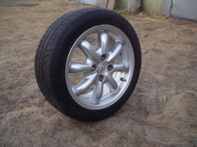

Chodzą mi po głowie felgi 15 cali et36 z tym że na nich są załozone opony 205/50 i zastanawiam się czy mi wejdą . Koła sa z Megane .Daje foto kółka . Może wiecie jak to jest z tą szerokością oponki - pewnie musiałbym ja zmienić na węższą .

Znasz szerokość felgi? Z 205 może być ciężko.

Postprzez krzysaudi poniedziałek, 7 marca 2011, 20:07
tego niestety nie wiem :(

Ha - juz wiem .
Maja 6,5 cala .

Opona nie wlezie w nadkole ale felga śmiało ja mam 6 cali, jest jeszcze temat ET to by było trzeba obliczyć lub przymierzyć

Hmmmm. Et ma 36 . Zastanawiam się co z tym robic . Felga mi się podoba . A nie chciałbym mieć 14 tylko 15 . Z tyłu ma szansę wejść opona bo ja mam wysoko postawionego skoczka - ewentualnie dystans :) Ale z przodu pewnie musiałbym wsadzić węższą oponkę .

Z przodu nie powinno być problemu, właśnie gorzej z tyłem, bo tam jest ciasno.

Ach tam - zaryzykuję . Zawsze będę mógł wsadzić węższą oponkę :)
I to jest słuszna koncepcja :!:

Jak poszukasz postów miguello, to zobaczysz, że on włożył felgi 7 calowe i 17 cali średnicy.
Ale jakie były tego skutki...?
Też pisał :lol:
