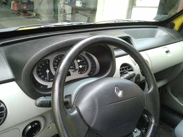

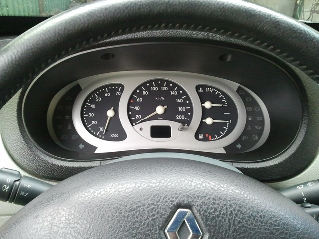

Co myślicie o takiej "wymianie" licznika?
Zdj 4.jpg (122.46 KiB) Przeglądane 2337 razy
Zdj 3.jpg (118.51 KiB) Przeglądane 2337 razy
Re: Wymiana licznika - czy w tym przypadku możliwa??
Postprzez slay sobota, 14 września 2013, 19:11
Od takiego licznika zaczynałem. :)
Tanie i pewne rozwiązanie jeśli ktoś chce mieć obrotomierz. Fajny pomysł z pomalowaniem ramki. Obrazek
