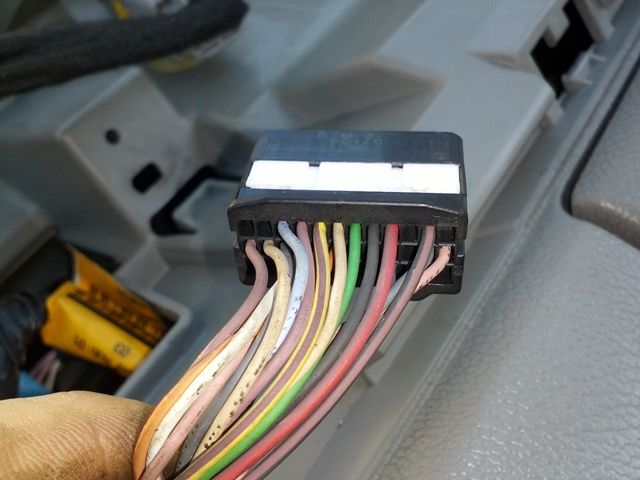

Może uda mi się załatwić czujnik ( termistor ) z Laguny.
Z racji że jestem ciemny z elektorniki, pytanie;
Mam wyświetlacz AFFA2, z jedną wtyczką. Gdzie wpiąć się z czujnikiem ( poniżej foto ).
Drugie pytanko. Ktoś ma pomysł jak przeprowadzić kable w drzwiach ? Może przez wtyczkę w drzwiach ? Czy może da się wpiąć pod piny ?

Postprzez osekltd piątek, 28 marca 2014, 08:15
Cześć, jeżeli się nie mylę to czujnik wpinasz między pin 18 i 19, polaryzacja nie ma znaczenia:
IMG548 (1).jpg (37.56 KiB) Przeglądane 1197 razy
Opis wtyczki - czarna 24 pin:

Postprzez Mascot sobota, 29 marca 2014, 11:44
Kupiłem termistor z Laguny I '98, tak jak mówił osekltd wpiąłem kable między podane piny, niestety, coś nie hallo i termometru nadal nie posiadam :evil:

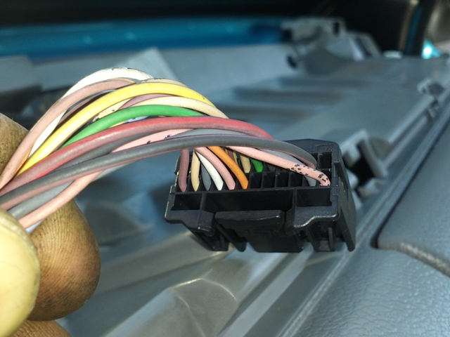

Postprzez osekltd sobota, 29 marca 2014, 12:34
Pytanie, a twój wyświetlacz w ogóle ma termometr?
Co do podpięcia, po około 13 pójdę odkręcić deskę i zobaczę jak jest u mnie. Bo coś mi się kojarzy, że w opisie z Clio jest błąd.
A jeszcze jedno, wypnij te dwa kable co Ci pokazałem na zdjęciu, i na krótko podepnij czujnik + masę.
Brak masy na pinie 18 powoduje nie działanie czujnika.

Pokombinowałem dziś znowu.
Wpinałem pod 18 i 19 pin, a także w masę na 23. Niestety, ani widu, ani słychu ...
osekltd wtyczek z 18 / 19 nie wypinałem, tj.pociągałem, ale lipka nie wychodzą, chyba, że jest jakaś inna mądrzejsza metoda.
Zresztą, jak Ci pisałem, elektryk ze mnie marny, ale próbuje ... Czekam na jakieś dalsze podpowiedzi + ew. zdjęcia dla rozjaśnienia umysłu :lol:
