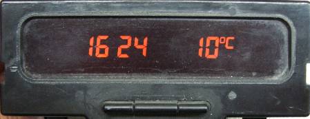

Kostka którą masz pod kokpitem to jest do podłączenia wyświetlacza AFFA2 ++HT o takiego:

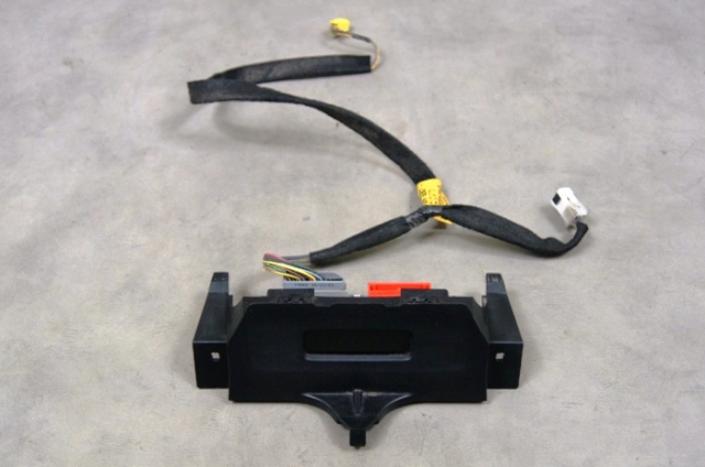

Do radia Tuner List potrzebujesz wyświetlacza AFFA2 ++ o np takiego:
z takimi kostkami:
Wyświetlacz do Tuner list może być z zegarkiem i temperaturą, ale nie musi.
Co do podłączeń, musisz kupić radio i wyświetlacz pasujące do siebie (było wiele razy na forum).

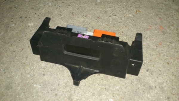

Jeżeli już wymieniać to (ja tak zrobiłem - mam teraz wejście AUX) to wstawić radio Update List i wyświetlacz AFFA2(czarna kostka przy wyświetlaczu):
kostka czarna.jpg (29.51 KiB) Przeglądane 1189 razy
Nieważne jaki zestaw kupisz, do przeróbki masz instalację radio-wyświetlacz-pilot.
Kupując zwróć uwagę na kostki - ja szukałem radia i wyświetlacza z kostkami poobcinanymi. Albo na szrocie poszukaj dawcy i wyciągnij z niego wiązkę.

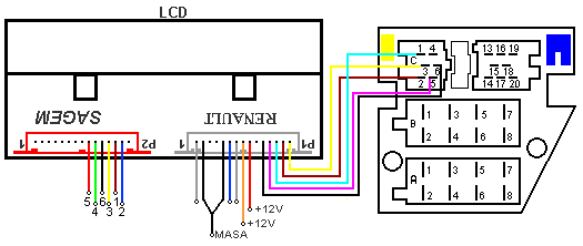

Obowiązkowa lektura:
http://elektron.pol.lublin.pl/users/djl ... endisp.htm

Czyli pilota podłączam do czerwonej kostki wyświetlacza według schematu?
Całą niedzielę studiowałem lekturę (schematy też), wybrałem tuner list bo trafił mi się ten wyświetlacz z wiązką ( wyświetlacz AFFA2 jak będzie śmigać to dokupię AFFA2++)

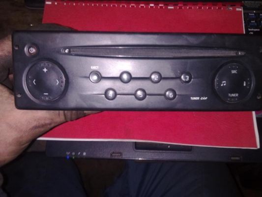

Jak by co mam dwa wyświetlacze do Tuner List, jeden z zegarkiem i temperaturą drugi bez,mam też radi tuner list bez wyświetlacza, o takie:
tylko nie wiem czy czyta nagrywane płyty, muszę sprawdzić.
