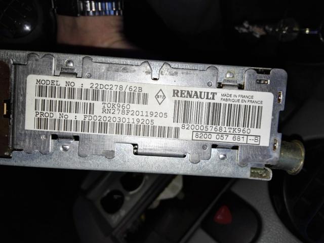

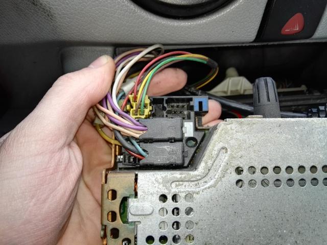

Postprzez Mareczek89 czwartek, 9 lutego 2017, 09:08
Chciałem lekko podrasować swój sprzęt audio w moim skoczku ale napotkałem na małe problemy...
Chodzi tutaj właśnie o kabelek AUX bo okazuje się, że nie mam (chyba) żadnego pinu na tą wtyczkę...
http://allegro.pl/aux-jack-adapter-kabe ... 06478.html
A drugi problem to chciałem wymienić standardowe głośniki w podszybiu ale nie wiem jakiej mają byś mocy ani nic nie wiem o nich bo są NO NAME....
Dodatkowo chciałem jeszcze w tylnej półce zamontować kolejne 2 głośniki bo mam na to miejsce w tych bocznych półkach ale też nie wiem jak to ogarnąć...
Liczę tutaj właśnie na Waszą pomoc...

Postprzez Mascot czwartek, 9 lutego 2017, 09:55
Kabel AUX, powinieneś wpiąć obok żółtej wtyczki - ona jest chyba od pilota do radia.
Najlepiej jest ją wyjąć, i dopiero zakładać AUX.
Nie wiem, czy dobrze widzę, ale masz tam, w gnieździe jakieś piny ?
Głośniki w tylną półkę możesz łatwo dodać. Widziałem podobny patent w Lagunie.
Żeby nie potrzebnie, nie szarpać się z kablami, i mieć możliwość zdjęcia półki w bagażniku, doprowadź kable, to wsuwek na parapetach, tam, gdzie zakotwicza się półka. Kable wyprowadź z głośników, i doprowadź, pod półką, aż do bolców, które wchodzą w wsuwki w parapetach.
Wklej je tak, żeby w momencie, wkładania półki w zaczepy, między kablami w wsuwkach a tymi w bolcach był styk.
