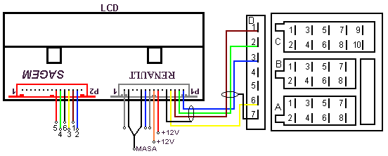

panowie a gdzie mam ten termometr podłączyć mam czujnik tem mam taki właśnie wyświetlacz i teraz chce to wszystko do kupy zgrać tylko nie wiem gdzie podłączyć czujnik aby pokazywała mi temp na wyświetlaczu dzięki za info i pomoc pozdr

Znajdziesz wszystko na:
http://elektron.pol.lublin.pl/users/djlj24/studio24/kable/rendisp.htm
"Złącze P1 (szare lub niebieskie) to złącze do komunikacji z radiem, zasilanie wyświetlacza a także złącze do termometru (styki 1 i 2 - termistor NTC 6kOm dla 0 st. C)"
PS
Czujnik możesz schować w dowolne miejsce, np w lewe lusterko.

ok dzięki za info jestem laikiem w elektronice wiec się upewnię jeden przewód od czujnika temp wpina pod pin nr 1 a drugi pod pin nr 2 (czy ma znaczenie który do którego czy to obojętnie np. jakiś + czy - ) rozumiem ze ten termistor to jest inaczej czujnik temperatury który montuje w lusterku ??

ok podłączone wszystko smiga jak nalezy nawet miałem fabryczne juz miejsce z dziurka w obudowie lusterka :)

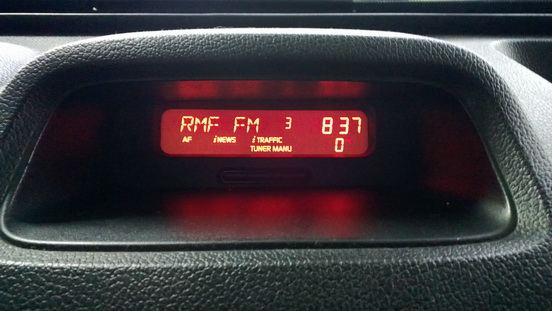

Postprzez nemesis1 sobota, 8 grudnia 2012, 20:32
tak to się prezentuje u mnie

Pamiętam, że kiedy ja dławiłem temat to użyłem początkowo złego przewodu. Przez niego temperatura była przekłamywana. U Ciebie działa jak należy?

Postprzez nemesis1 poniedziałek, 10 grudnia 2012, 15:28
sprawdzałem z moim oryginalnym termometrem w seacie i przekłamuje o 1,5 stopnia przewód dałem telefoniczny jak najcieńszy w oplocie termoizolacyjnym aby się nie nagrzewał od temp w środku auta.

Postprzez Lucass poniedziałek, 10 grudnia 2012, 19:35
Nie sądzę żeby temperatura przewodu miała tu jakiekolwiek znaczenie. Przecież w lecie w nagrzanym aucie potrafi się podnieść do ponad 40 stopni. A tuż pod deską do jeszcze wyższej. Opór elektryczny przewodu może mieć znaczenie, choć raczej symboliczne.
Kwestia podstawowa - jaką masz gwarancję, że w Seacie termometr pokazuje rzeczywistą temperaturę?
