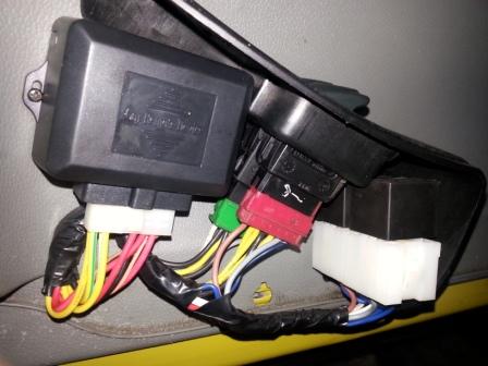

Lewą szybę przy przełączniku impulsowym podłącza się tak samo jak i zwykły przycisk. Sterowanie prawą szybą zrobiłem na dwóch przekaźnikach - takie miałem pod ręką ;)
Ciekawy myk zastosowałem z tym kablem prądowym, na którym stale ma być zasilanie. Nie wkładałem nowych pinów i kabli do złącza drzwi-buda, tylko uciąłem kabel masowy i z niego zrobiłem zasilanie hehe :P W drzwiach już zrobiłem masę.
Brakuje mi czegoś.... Wiecie czego? - nie wiecie :|
Chcąc zostawić auto zamknięte, ale z uchylonymi szybami trzeba zamknąć centralny przyciskiem na konsoli z włączonym zapłonem i dopiero wysiąść wciskając cycek na podniesionej klamce. Kombinowałem zrobić styk pływakowy - ciężarek nurkujący w oleju. Z chwilą zamknięcia siłownika zamka, cięgno przesuwa się w dół, ciężarek na sznurku pokonuje opór oleju i u dołu zbiorniczka łączy sobą dwie blaszki. Wtedy po ponownym naciśnięciu pilota na zamknięcie, można by zasterować przekaźnik ;) Nawet już zrobiłem taki trik, ale.... 1 na 10 nie łączyło. Wiem, że są przekaźniki czasowe, ale myślałem nad czymś dziwnym :) Może z czasem wpadnę na jakiś pomysł.

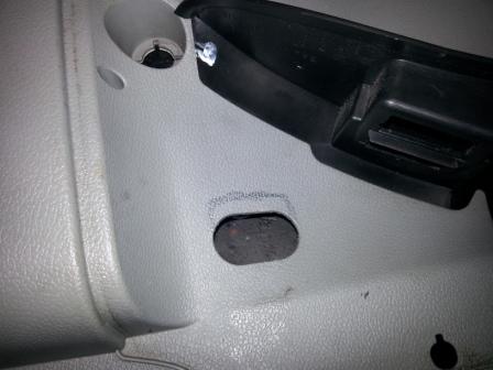

Podmiejski, widzę u Ciebie błąd - bezpiecznik zaraz przy sterowniku, a nie na początku zasilania ;) Po za tym pytanko. Czy Twój przekaźnik przejdzie przez dziurę w tapicerce gdyby ją trzeba było zdjąć? U siebie trochę rozpiłowałem :mrgreen:
Re: [WYDZIELONY] domykanie szyb przednich
Postprzez Podmiejski środa, 9 marca 2016, 13:58
Przejdzie. Bo jest dużo mniejszy od twojego rozwiązania.

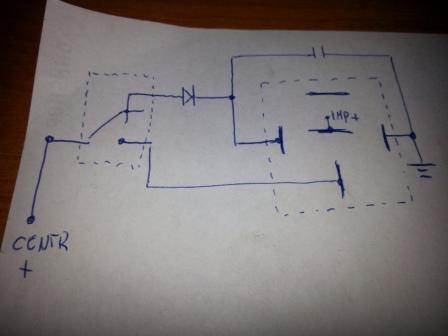

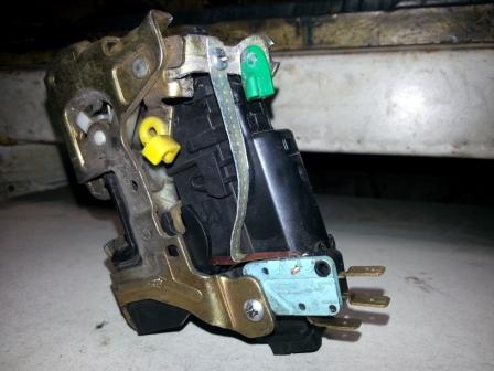

Po dziesiątkach kombinacjach z rysowaniem schematów, zrobiłem patent żeby domyk działał po ponownym naciśnięciu na centralny ;) Na dole zdjęcia.
Potrzebna dioda, kondensator (u mnie 2200 uF/16V), malutki przekaźnik ze stykiem normalnie zwartym i mikrostyk przełączeniowy.

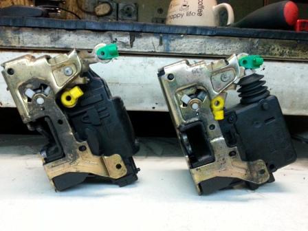

Miałem zapasowy zamek więc mogłem dumać. W kangoo są dwa rodzaje zamków (mój ten po lewej), ale montaż mikrostyku jest taki sam i bardzo łatwy :)
W trakcie naciśnięcia pilota ładuje się kondensator, który podtrzymuje prace cewki przekaźnika (impuls sterownika centralnego wystarczy). Dodatkowe cięgno w zamku opadając, naciska na mikrostyk co powoduje odłączenie zasilania cewki. Kondensator ma na celu "przytrzymać" cewkę przekaźnika, żeby sygnał centralnego nie przepływał do sygnału modułu domyku. Kiedy kondensator się wyładuje, mikrostyk jest już przełączony na zwarty styk przekaźnika i tym samym mamy możliwość ponownego naciśnięcia na pilota i domknięcie szyb, proste? Proste :)
Kondensator tak jest dobrany, że wystarczy któraś dziesiętna sekundy, żeby po ponownym naciśnięciu szyby poszły w górę.
Na schemacie jest narysowany popularny, pięciostykowy przekaźnik do świateł - tylko musi być styk normalnie zamknięty. Przekaźnik, który założyłem jest do montażu na płytkę drukowaną czyli mały i niski prąd cewki, a tym samym nie potrzeba dużego kondensatora do podtrzymania cewki.
