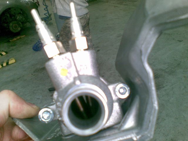

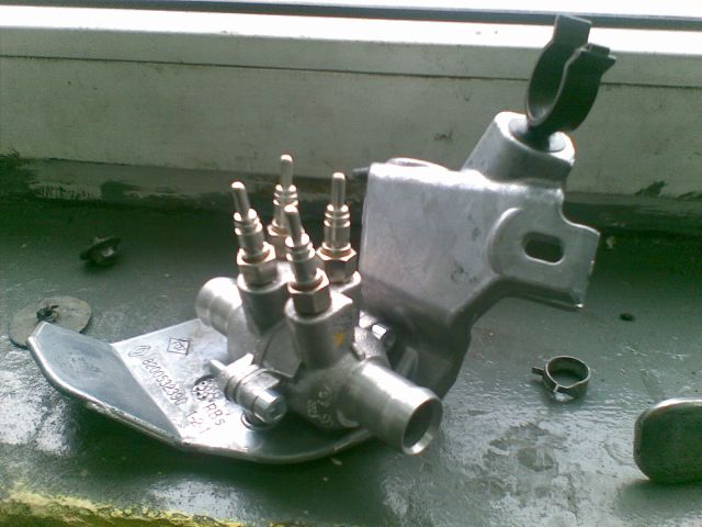

Grzałki wymienione, rozmawiałem z mechanikiem skąd bierze się ten hałas, według jego teorii grzałki rozgrzewają sie do tego stopnia, że płyn zaczyna wrzeć w tym miejscu i stąd to drżenie i hałas.
Ogólnie stwierdził, że większość użytkowników przyzwyczaja się do tego i tak jeżdżą, nie wiem czy to była aluzja do mnie abym w przyszłości sobie odpuścił (dostęp jest tragiczny, aby to wymienić, wymiana trwała 3 godziny z czego przez pierwszą godzinę podnieśli maskę dalej zostałem w warsztacie aby wywrzeć większą mobilizację i tak mechanik trochę podłubał przy kangurze to znów działał przy megance).
Koszt tych grzałek około 400 - 500 PLN bez robocizny

W ASO rozmawiałem z mechanikiem czy można jeźdźić w wyciągniętym przekaźnikiem, stwierdził że mogą pojawiać się jakieś błędy ale nie testowałem na razie wymieniałem na gwaracji zobaczymy teraz może do trzech razy sztuka :lol:
ps. po rozmowie w ASO wynika że mimo buczenia nic nie powinno się dziać a odgłos to prawdopodobnie gotujący się płyn chłodniczy, więc albo grzałki mają za dużą moc albo wąż za małą średnicę ale to renault powinien rozwiązać ten problem bo podobno dużo ludzi z tym jeździ
