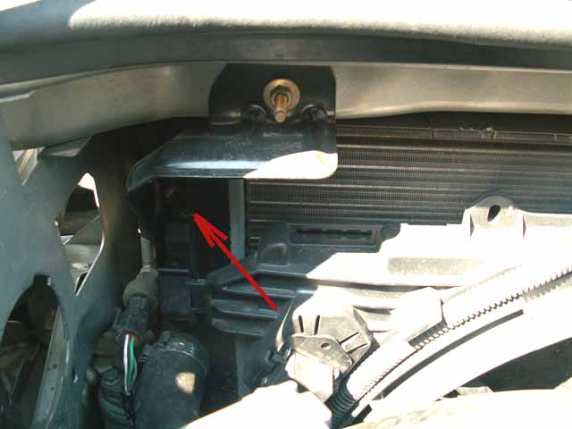

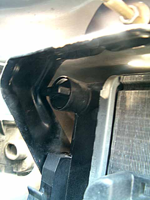

Postprzez Lucass wtorek, 7 kwietnia 2009, 08:09
Zawór wygląda jak na zdjęciach. U mnie jest po lewej ale bywa i po drugiej.

Nie wiem dokładnie w którym miejscu jest śruba na obudowie termostatu w 1,4. Nie jest to w każdym razie raczej żadna z mocujących. Może ktoś z 1,4 podpowie...
Spaliny w zbiorniczku nie wróżą dobrze...
Uszczelka pod głowicą? :roll:
