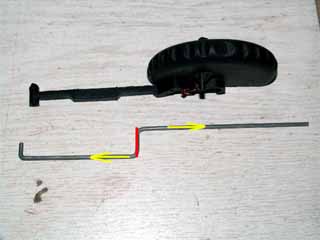

Po wyjęciu kółka z cięgłem trzeba przygotować odpowiednio długą
szprychę. Jak długą i jak powyginaną, to kwestia wielu prób i błędów
(przynajmniej u mnie). Długość powinna być mniej więcej taka jak na
zdjęciu, przy czym czerwony odcinek wyszedł mi ok 2 razy za długi. Błąd
ten można jednak prosto skorygować "rozciągając" szprychę. Do prób
można też zastosować miedziany drut (np z trafo lub przewodu ściennego) i na jego wzór wygiąć szprychę.

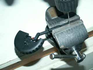

Następnie przewiercamy trzpień cięgła wiertłem 1 mm,
odcinamy go od cięgła i nakręcamy na gwintowaną część przygotowanej

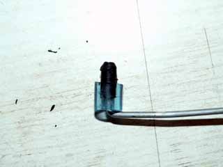

wcześniej szprychy.Żeby trzpień nie wpadał w całości do "oczka" uchwytu
przesłony i nie przechodził na drugą stronę nasunąłem na niego kawałek
przewodu paliwowego (to przezroczysto niebieskie na zdjęciu). Oparty o
szprychę stanowi blokadę.

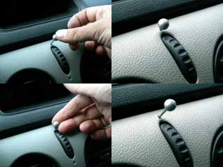

Oto efekt końcowy
A tak to działa

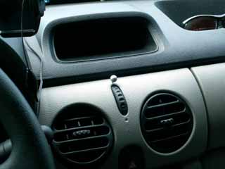

Postprzez Lucass czwartek, 24 sierpnia 2006, 16:57
A oto wersja aktualna (nie wiem czy ostateczna) popychacza nawiewu.
Hand made :lol:
