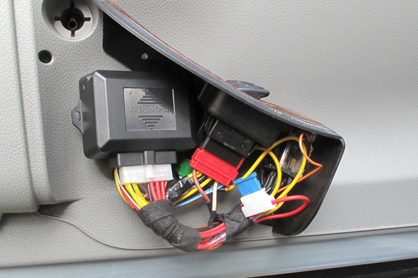

Połączenie modułu MAXICAR z przekaźnikiem RM2
- przewód BRĄZOWY CIENKI w odizolowanym miejscu załamujemy na pół; nakładamy na podwójny odcinek termokurcza; lutujemy do nogi nr 2 i izolujemy termokurczem
- przewód CZARNY GRUBY w odizolowanym miejscu załamujemy na pół; dokładamy do niego ŻÓŁTY od nóżki 7 ( nie za długi bo i po co ale nie na styk!); nakładamy na trzy przewody odcinek termokurcza; lutujemy do nogi nr 1 i izolujemy termokurczem
- kawałek przewodu max 10 cm lutujemy do nóżki nr 4 i oznaczmy WY +
- kawałek przewodu max 10 cm lutujemy do nóżki nr 3 i oznaczmy WY -
- kawałek przewodu max 10 cm lutujemy do nóżki nr 6 i oznaczmy WE +
- kawałek przewodu max 10 cm lutujemy do nóżki nr 5 i oznaczmy WE -
nakładamy na każdą końcówkę termokurcza i izolujemy
- do nóżki 8 lutujemy przewód ŻÓŁTO-BIAŁY od modułu
i jesteśmy gotowi do montażu w drzwiach :-)

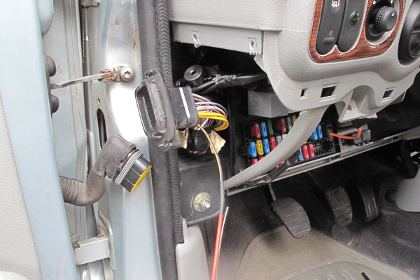

- rozpinamy wtyczkę pomiędzy dzrwiami a budą - najpierw wysuwamy rygiel/obejmę do góry potem samo idzie :-)
- po odkręceniu kieszeni drzwi kierowcy odpinamy wyłączniki od wiązek
- usuwamy poszycie wewnętrzne drzwi
- podłączamy z trudem zdobyty pin „damski” do wtyczki.
Dobrze mieć go z przewodem 50 cm - jesli oryginał wycięty nie wystarcza przedłużamy :-)
Wsuwa się go we wtyczkę od strony przewodów i trzeba dość silnie dochnąć by zaskoczył.
We wtyczce jest najwyższe miejsce wolne akurat na taki gruby pin.

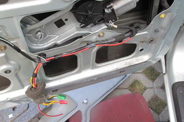

- Przewód prowadzimy obok oryginalnej wiązki mocując co jakiś czas izolacją; przez gąbkę aż do wtyczek wyłączników szyb.

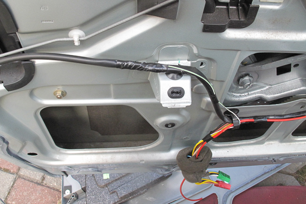

- przedłużony przewód POMARAŃCZOWY CIENKI od modułu wprowadzamy od strony wtyczek wyłączników przez gąbkę a potem do góry do miejsca gdzie umocowane są w czarnej rurce przewody do siłownika zamka. To jest w tym samym miejscu gdzie przykręca się uchwyt poszycia drzwi
- ostrożnie rozcinamy czarną rurkę i do biegnącego wewnątrz przewodu ZIELONEGO - po odizolowaniu - dołączamy przedłużony POMARAŃCZOWY CIENKI z modułu. Lutujemy; izolujemy; zamykamy rurkę; mocujemy przewody.
- po sprawdzeniu że nowo dodane przwody nie wejdą w konflikt z napędem - zakładamy poszycie drzwi

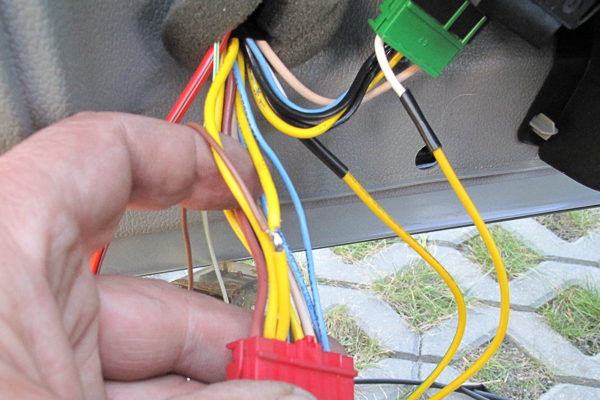

Wtyczka ZIELONA 5 pin.
- przecinamy BIAŁY przewód (pin nr 1). Do części przewodu od strony wtyczki dolutowujemy przewód ŻÓŁTY od modułu - do części idącej do instalacji dolutowujemy przewód ŻÓŁTO-ZIELONY od modułu. Jak nie założyłeś termokurczy to.… ;-)
Wtyczka CZERWONA 6 pin.
- przewód CZARNY (pin 4) odizolowujemy na odcinku 3 mm i dolutowujemy przewód CZARNY od modułu i przekaźnika
- przewód ŻÓŁTY PODWÓJNY (pin 5) - jeden odizolowujemy na odcinku 3 mm i dolutowujemy przewód BRĄZOWY CIENKI od modułu i przekaźnika
- przewód BRĄZOWY (pin 6) przecinamy. Do części przewodu od strony wtyczki dolutowujemy przewód od przekaźnika (WE +) - do części idącej do instalacji dolutowujemy przewód (WY +) od przekaźnika.
- przewód RÓŻOWY (pin 2) przecinamy. Do części przewodu od strony wtyczki dolutowujemy przewód od przekaźnika (WE -) - do części idącej do instalacji dolutowujemy przewód (WY -) od przekaźnika.

Próbne uruchomienie.
Podłączamy wyłączniki od szyb do wtyczek
Podłączamy moduł do jego wtyczki
Podłączamy wtyczkę drzwi - buda
Podciągamy roboczy przewód (+) z akumulatora i łączymy z CZERWONYM bezpiecznikiem od modułu.
Włączamy stacyjkę na ACC.
W momencie włączenia powinno być słychać przekaźnik - a szyby działają normalnie.
Zostawiamy otwarte szyby prawą i lewą i wyłączamy stacyjkę.
Powinno być słychac kliknięcie przekaźnika.
Po zamknięciu z pilota zamka centralnego szyby powinny sie domknąć same: najpierw lewa potem prawa.
Jeszcze tylko przy zamkniętych oknach próba zamknij- otwórz zamek centralny
Odpinamy roboczy (+)
Odpinamy wtyczkę w drzwiach.
Przewód od gniazda w drzwiach łączymy z CZERWONYM z bezpiecznikiem od modułu.
Składamy drzwi na gotowo.

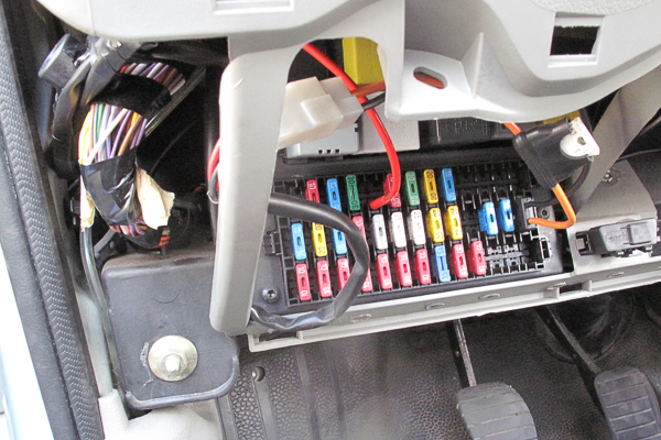

Drugi pin wtyczki drzwi.
- odkręcamy krótkim hexem gniazdo wiązki drzwi
- zdejmujemy klapkę bezpieczników; odkręcamy panel ( dwie śrubki z boku; dwie u góry.
- mamy dostęp do przwodów odkręconego gniazda - wciągamy go do auta i montujemy pin „męski” tak by łączył się z odpowiednim miejscem we wtyczce
- drugi koniec kabla zaopatrujemy w złączkę „męską” węższą (ok 3 mm) i wsuwamy w dolny styk miejsca gdzie może być bezpiecznik PRZYCZEPA CAMPINGOWA.
To pierwsze wolne miejsce między bezpiecznikami w najwyższym rzędzie od lewej (od drzwi kierowcy) Tam jest stały PLUS.
Jeszcze tylko kontrola działania..
I MOŻEMY SIĘ CIESZYĆ :-)
W lato - nieocenione :-) :-) :-)
