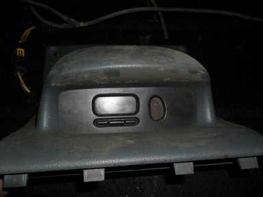

No to zonk z ilością paliwa: przy pełnym zbiorniku - zatankowałem po przeszczepie - pokazał mi 60 l... Czy można się czymś podpiąć i to zmienić?
Na konsoli centralnej mam zegarek i info o otwartych drzwiach/odpiętych pasach:

Re: Wymiana licznika - czy w tym przypadku możliwa??
Postprzez wtom poniedziałek, 19 listopada 2012, 09:18
Nie jestem pewien ale wydaje Mi się ze się da clipem, a to zdięcie to jest twoje bo zegarek wygląda inaczej. Megane miało taki sam tylko była godzina i temperatura

Postprzez cyberhuman poniedziałek, 19 listopada 2012, 10:17
Tak, masz rację, to nie mój zegarek. Szukałem na szybko. Mój to ten z Twojego zdjęcia...
