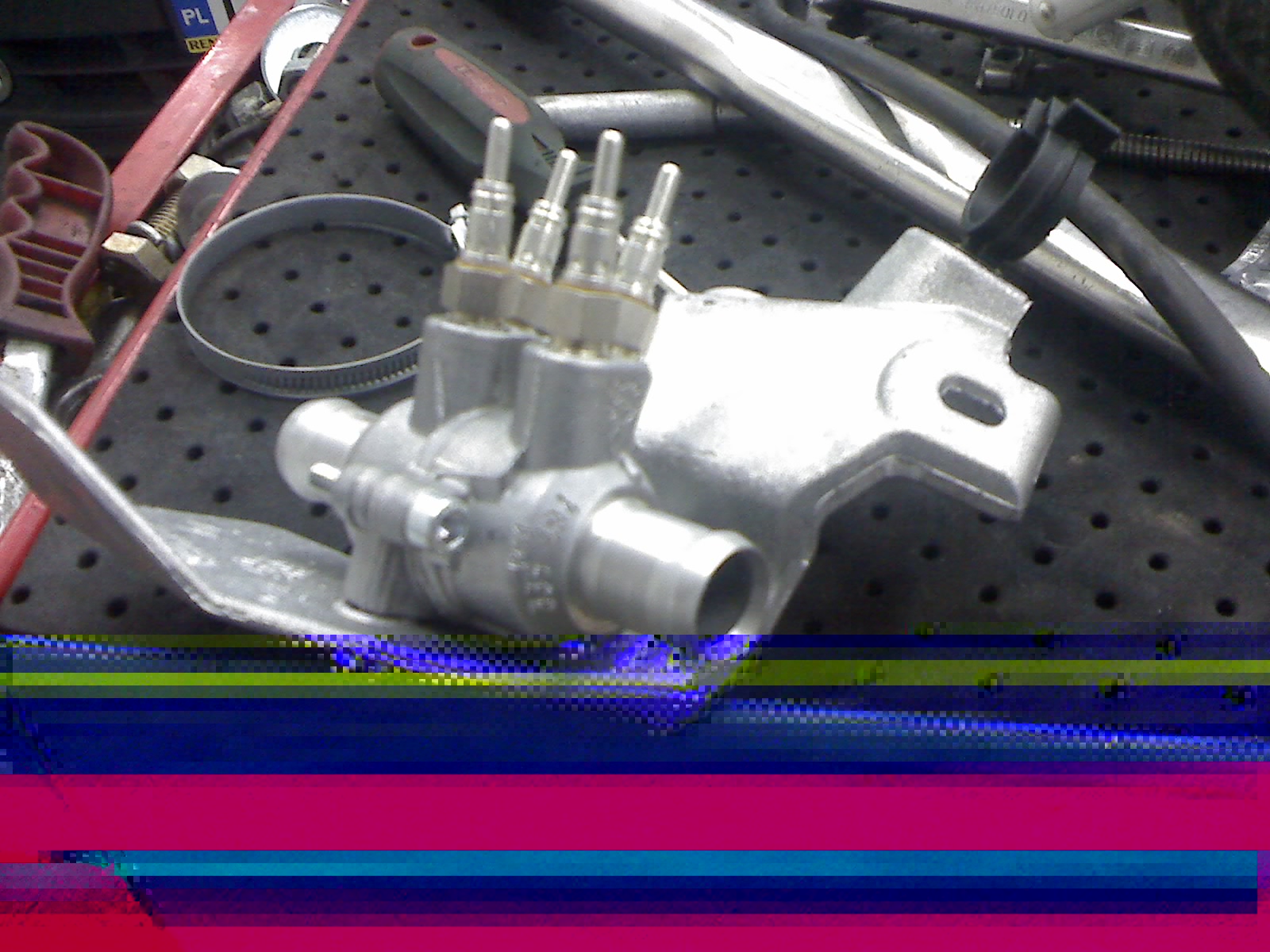

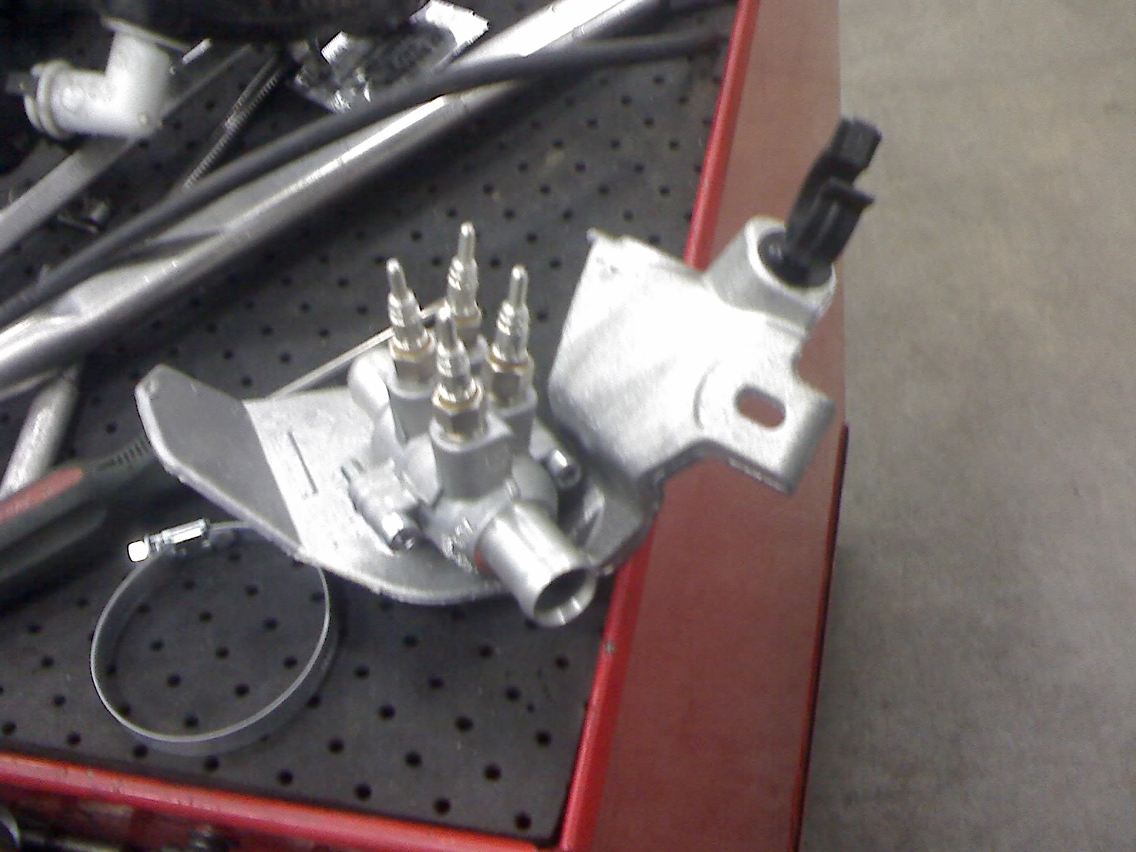

Wczoraj byłem na serwisie, wymiana grzałek trwała około 2,5 h.
Każda z grzałek ma 300W, czyli razem 1200W.
Po wymianie, rano brak hałasu, silnik jakby szybciej osiąga optymalną temperaturę.
Udało mi się zrobić fotki:

Odkopuję temat, bo u mnie wczuraj pojawił się taki warkot z kokpitu jak omawiane grzałki. Po 1 minucie ucichło, na razie silnik grzeje się normalnie.
Z jedynego zdjęcia wynika,że dostęp jest kiepski, ciekawe ile toto kosztuje, bo na ALLEDROGO nie znalazłem.

Patrząc na zdjęcia i znając życie to jest "element nierozbieralny" :lol:
Tzn padnie jedna - płacisz za całość. Chyba, że z dawcy ;)

Mozna wykręcić pojedynczo z korpusu.
