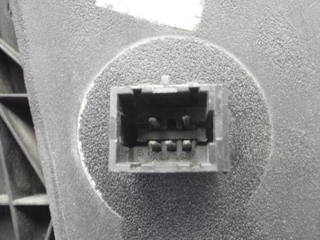

Które piny są od grzania?
Myślę nad kupnem lusterek elektrycznych z lifta. Chciałbym wiedzieć które to są, bo przy kupnie używek sprawdziłbym sobie miernikiem, no chyba że nie znajdę w okolicy to będzie przesyłka i sobie nie sprawdzę... :|
A w ogóle może ktoś z Was ma dwa lusterka na pozbyciu? -kolor nieważny.
Re: Podgrzewanie lusterek
Postprzez czarek0402 niedziela, 26 stycznia 2014, 17:01
4 - masa elektryczna
6 - + ogrzewania elektrycznego
1 - góra, dół lusterka
2 - sterowanie wspólne
3 - lewo, prawo lusterka

Postprzez skawina niedziela, 26 stycznia 2014, 17:08
Dzięks !
