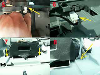

-wypiąć kostki głośników (fot.5) i zdjąć deskę, odłożyć na z góry upatrzone miejsce
-wypiąć kostkę wyświetlacza radia (fot.6) następnie po naciśnięciu
zacisków wskazanych strzałkami na (fot.7,8 ) wyciągnąć wyświetlacz "do
siebie" i "do góry". Nie ma konieczności wypinania kostek z samego
wyświetlacza, wystarczy go położyć w okolicy zegarów, nie będzie tam
przeszkadzał.

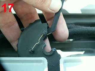

-kółko sterujące nawiewem przekręcić w skrajne górne położenie, wsunąć
pod nie śrubokręt i podważyć (fot.16).
Powinno zeskoczyć z osi i wtedy trzeba nim trochę pomanewrować, tak
aby razem z cięgłem wyciągnąć je nad obudową nawiewu (fot. 17).
Wszystko to trzeba robic w miarę delikatnie - wiadomo - francuzik.
Do tego momentu właściwie sprawa jest dziecinnie prosta i zabiera 15-20
min. Gorzej jest z montażem bo ciężko utrafić kółkiem spowrotem na oś.
Ale po kilku próbach się udaje. Reszta w odwrotnej kolejności.

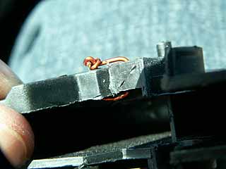

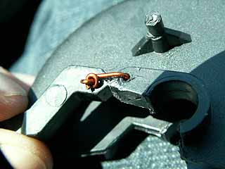

Moja wersja naprawcza wygląda tak.
Po przewierceniu cięgła i kółka wiertłem 0,5mm przewlokłem drut z trafo
ale to połączenie jest zbyt ruchome (dwie osie obrotu zamiast jednej) i
przesłona nie otwierała się całkowicie
Właśnie planuję modernizację. Prawdopodobnie wykorzystam szprychę jak
ROBAK ale spróbuję ją wyprowadzić przez specjalny otwór w desce.
Życzę cierpliwości i inwencji twórczej
