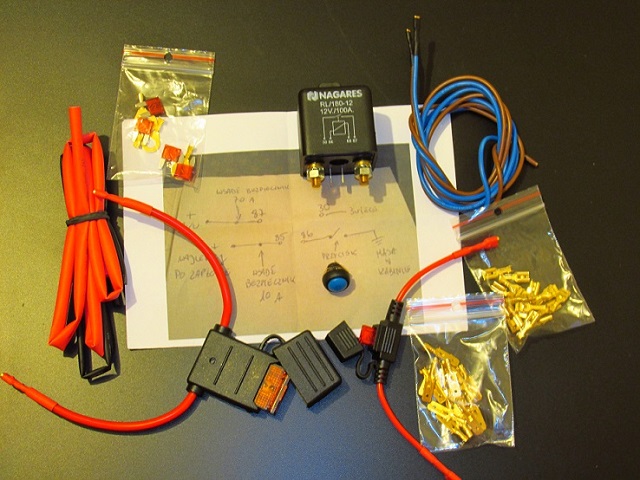

Czemu nie podepniesz jak Ci narysowałem? Wywal ten przekaźnik co masz i zrób jak na rysunku...

Postprzez skawina wtorek, 10 lutego 2015, 22:18
Nie patrz na te 9 V. Jak podepniesz po mojemu to będzie dobrze. Weź pod uwagę spadek napięcia przy tak dużym poborze prądu. Z resztą świece są przystosowane do pracy przy napięciu 11 V ;)

Jak powiedział kolega skawina tak i zrobiłem. Teraz grzanie świec z guzika śmiga aż miło. A oto rzeczy potrzebne do skonstruowania tego "cacka".
Więc dziękuję koledze za pomoc.
