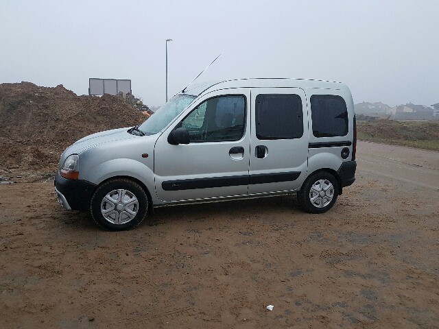

Witam mam problem z obcieraniem opony o tylni chlapacz po załadowaniu 200kg. Dodam że zmieniłem na zimę opony na 175/70/14 latem było 175/65/14 na zwykłych oryginalnych stalowkach. Nie wiem od czego zacząć jestem świeżym posiadaczem kangoo z 2001r 1.9dti. Pomyślałem że może za wysokie opony że tylko o ten chlapacz. Boję się że belka ale kangoo w naprawdę. Dobrym stanie kupiony w Renault w Niemczech 200tys przebiegu oryginalnego. 5 osób

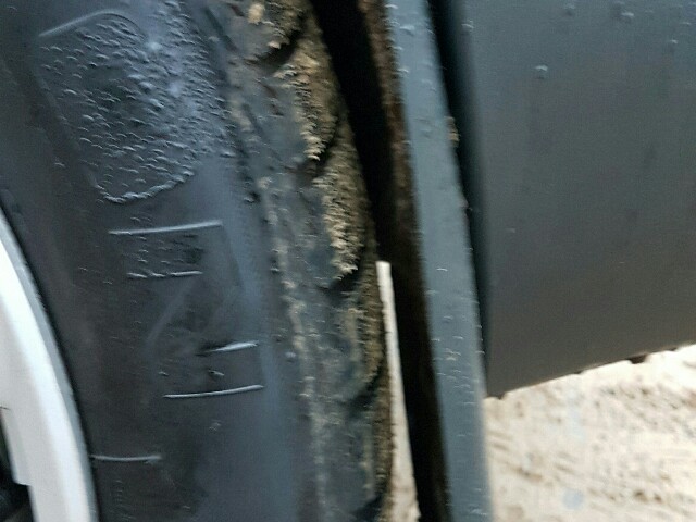

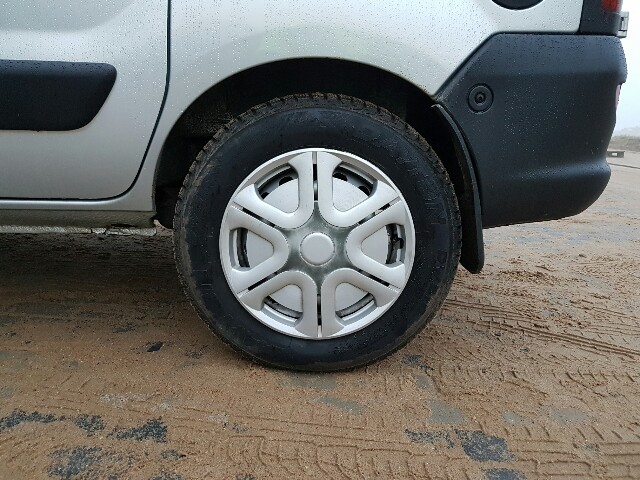

Chlapacze orginal wrzucam foty do mojego profilu i uzupełniamy żeby he(j)terzy się nie sra..... zerknij cie na foty i oceniacie może delikatnie ten chlapacz można cofnąć razem z nadkole(m) plastikowym jakoś.

Oto foty nadkola i kangura

Strasznie blisko ... Nawet na " mniejszej " oponie, przy obciążeniu tarłoby ...
Nie prościej będzie wywalić chlapacz ?
Do swojego, dorzuciłem chalapki z Megane I, gumowe. Zamocowałem je w tym samym miejscu, są z ciut cieńszej gumy, ale ... nigdy nie zauważyłem, aby ocierały. Ok, tarło, od wewnętrznej strony, bo opadło mi plastikowe nadkole. Przykręciłem je, małym wkrętem do krawędzi zderzaka.

Oryginały powinien mieć wytłoczone logo Renault. Wykonane są z dość grubego plastiku. Zdjęć oryginału raczej nikt nie da - towar deficytowy :D Sam szukam kompletu od 2.5 roku i nic, zero, cisza ...
