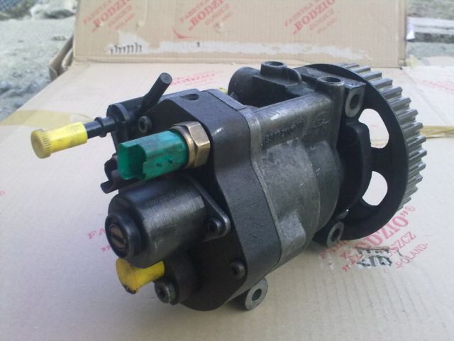

Nie kieruj się wyglądem, na 99% pompa nie ma 75 tys. przebiegu, tylko dużo więcej, no chyba, że pochodzi od jakiegoś rozbitka. Logika nakazuje myśleć: skoro auto miało 75k przebiegu, to stosunkowo niewiele, więc wątpię, że to auto się zajechało po takim przebiegu. Ale jak mówię - może z rozbitka. Ta za 350 jest umyta środkiem do silników.
Dla porównania wrzucę Ci foto mojej starej pompy (prawdopodobny przebieg 250 000 km). Jak widzisz też niby jest wszystko elegancko (troszkę brudna), a jednak jest ubita. Podejrzenie: mikro-nieszczelność. Na testerze pompa wywalała ciśnienie na określonych przedziałach obrotów/obciążeń. Np. przy wysokich obrotach lampki gasły.
Koniec końców ja bym się skusił na tą za 299, bo jest gwarancja rozruchowa. Ewentualnie ustal z kupującym, że możesz mu ją oddać, np. zostawiając jakąś kwotę 50zł, albo 100zł + odsyłka na własny koszt. 300 zł to jest jeszcze normalny koszt.
