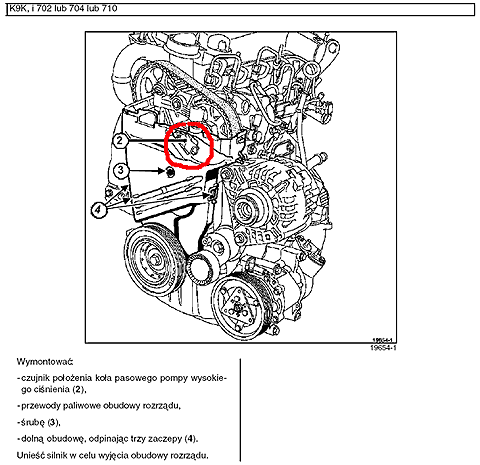

No więc prosżęż ja Panów to nie jest czujnik położenia wału rozrządu tylko czujnik położenia koła pasowego pompy wysokiego ciśnienia. :ugeek:
Czyli jednak wychodzi na moje
Lucass napisał(a):To mi wygląda na jakiś czujnik pompy.
Coby nie być gołosłownym
czujnik poł koła pasowego.gif (23.89 KiB) Przeglądane 643 razy

To skąd taki komunikat komputera?
P0340 Obwód A czujnik pozycji wału rozrządu
- stały
- brak sygnału
Czy to chodzi o ten czujnik - http://www.moto.sklep.pl/#/dynamic/skle ... eaf=573246

Może to być kwestia różnego nazewnictwa. Podkreślam - MOŻE. Zwłaszcza, że pod podanym linkiem czujnik opisany jest raz jako czujnik położenia wałka rozrządu a poniżej jako czujnik prędkości obrotowej. :roll:
Zasadniczo koła pasowe rozrządu i pompy mają na oko po tyle samo zębów. Więc obracają się z tą sama prędkością. Więc sygnał z koła pompy jest równoważny sygnałowi z koła wałka rozrządu.
Na Twoim miejscu wymontowałbym to ustrojstwo u siebie i porównał ze zdjęciem z linku.
