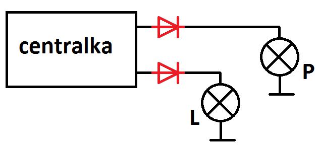

TBTB napisał(a):Sterownik zainstalowany. Najdłużej zeszło z zabraniem się do roboty, bo sama instalacja okazała się bajecznie prosta. 2 przewody pod przycisk zamontowany w tunelu, jeden pod + i trzy pod masę. Jedynie awaryjne trzeba podłączyć poprzez diody, bo w przypadku zmostkowania dwóch przewodow w przycisku włączania świateł awaryjnych, kierunkowskazy działają jak awaryjne. Ale to już tylko tylko kosmetyka na 7 minut roboty, tak żeby kangur puszczał oczko, że jest zamknięty lub otwarty.
Witam.mam problem z kierunkami.jakie diody i gdzie to podlaczales zeby nie mrugaly awaryjne po wlaczeniu kierunku.?mam nowy centralny i niewiem jak to obejsc.napisz co i jak robiles

Jak masz wyjścia z centralki na kierunki to tam zamontuj diody 10A/1000V, tak żeby anody były przy centralce, a katody w stronę kierunków
centralka diody.png (7.28 KiB) Przeglądane 1272 razy
Schemat oczywiście uproszczony. Ale naprawdę ogranicza się to tylko do przecięcia kabli przy centralce i przylutowania diod. Nie wiem czemu w centralkach(przypuszczam, że kupiłeś jakąś tanią) nie montują diod na wyjściach... :roll:

100Zl na alledrogo.kiedys podlaczalem w gulfie i nie bylo takiego problemu.dzieki za info.
