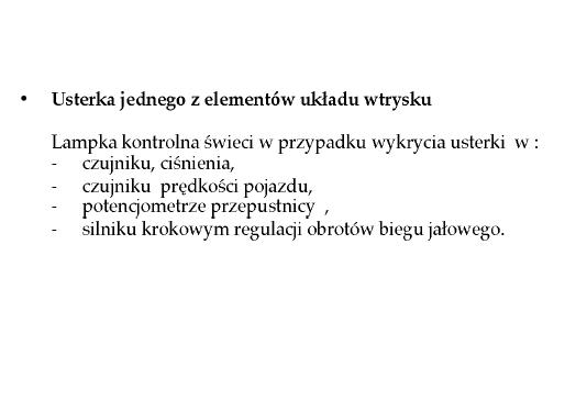

Początkowo miałem dokładnie tak samo. Lampka się zapala bo brakuje sygnału o prędkości pojazdu. To jest wyciąg z serwisówki.
Potem nawet z lampka przestała wstawać. A ten co wymieniłeś to na pewno dobry? Może tez padaka? Jeśli chodzi o wiązkę to trzeba sprawdzić czy jest łączność. Nie ma co peszli rozbierać. Jak na omomierz sygnał przechodzi to wiązka przerwana nie jest. niestety nie mam schematu żeby ci podesłać między którymi złączkami sprawdzać. Może któryś z kolegów ma takie kwity. Może jakoś zasymuluj obroty impulsatora wkrętarką? Ciężko doradzić coś więcej.
