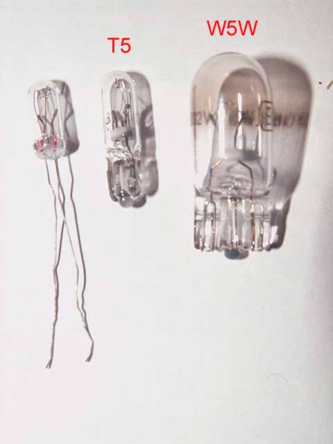

Trkam napisał(a):czy zapalniczka powinna się palić i podświetlenie przycisku od podgrzewania powinna się palić?
U mnie zapalniczka nie jest podświetlona,ale przycisk od podgrzewania tylnej szyby tak.Dwa przyciski od szyb również,trzeci nie.Spalona żarówka,dioda?Jak jest z pokrętłem ustawienia światła i lusterek?
Re: Niedziałaja szyby i zapalniczka
Postprzez Lucass wtorek, 7 czerwca 2011, 19:04
Obydwa powinny się palić. Oczywiście tylko przy włączonych światłach pozycyjnych.
W podświetleniu zapalniczki jest o ile pamiętam żarówka, ale we włączniku szyby jest pomarańczowy smd LED, więc w zasadzie przepalić się nie powinien był.

żarówka z przycisków elektrycznych szyb to ta z wąsami. Dla porówniania z prawej to pozycyjne, a podświetlenie zapalniczki w środku.

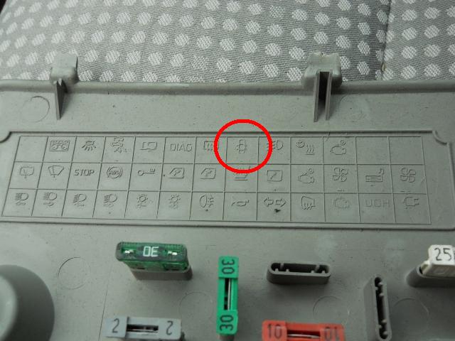

mam pytanie za co jest odpowiedzialny bezpiecznik F8 30A w skrzynce bezpieczników w kabinie pod kierownicą, górny rząd, 8 gniazdo od lewej, symbolizowany ikoną auta od góry z otwartymi drzwiami? Zdjęcie pokrywy z bezpiecznikami wrzucił Lucass parę postów wyżej. Jakby tylko od zamykania / otwierania drzwi centralnego zamka? Czy czymś jednak więcej? Gdzie szukać awarii? Siłowniki / rygle elektryczne? Jeden Master, inne Slave? Każdy z osobna? Ktoś to przerabiał?

Postprzez skawina wtorek, 21 stycznia 2014, 15:28
Ale o co Ci dokładnie chodzi?
Postprzez czarek0402 wtorek, 21 stycznia 2014, 15:33
Za co jest odpowiedzialny ten bezpiecznik, co zabezpiecza w samochodzie? Po wyjęciu go nie zamykają się drzwi z pilota. Czy coś jeszcze?
Postprzez skawina wtorek, 21 stycznia 2014, 15:38
Tego to nie wiem..... Wyciąg i sprawdź ;)
Postprzez czarek0402 piątek, 24 stycznia 2014, 03:18
może ktoś kiedyś przerabiał ten temat? Za jaki obwód odpowiedzialny jest ten bezpiecznik? Tylko ryglowanie drzwi, klap? Czujnik otwarcia korka paliwa? Coś jeszcze?
