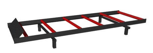

No właśnie chodzi mi o przewóz długich drewnianych elementów. Waga tak do 70-100kg.
xbastardx masz może zdjęcie tego jak zrobił to Twój znajomy?
Ja zrobiłem sobie szkic tego co chciałbym zrobić, ale chętnie posłucham opini innych, np. nie wiem jak powinny wyglądać mocowania do dachu?

Ja bym się zastanowił nad kupnem klasycznych poprzeczek (odpada problem dopasowania mocowania do dachu), do których możesz zamocować coś w rodzaju kratownicy, którą możesz zrobić sam z profili alu lub stalowych.
Nie wiem jakiej szerokości ma być to co chcesz przewieźć, ale może wystarczy na poprzeczkach zamocować zwykłą drabinę alu z marketu za 20-30 zł. Albo tylko jej jedno ramię.
