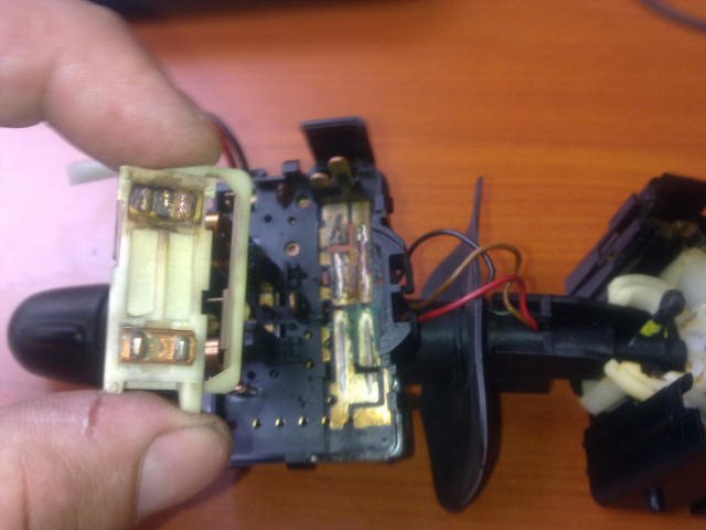

Reanimacja włącznika świateł.

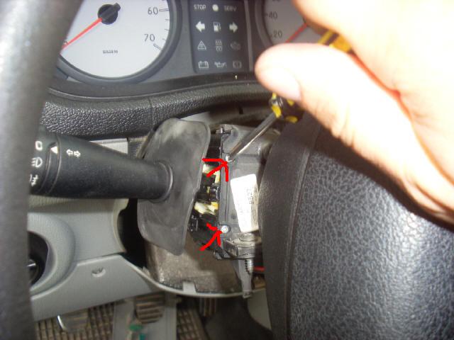

1.Zdejmujemy górną połowę obudowy kolumny kierowniczej. Górna połowa obudowy montowana na zaczepy. Pod nią znajdują się 2 śruby od dolnej połowy obudowy no i jedna śruba od samego spodu.(trzeba się troszkę schylić).
2. Przekręcamy kierownicę na bok i odkręcamy dwie śrubki.

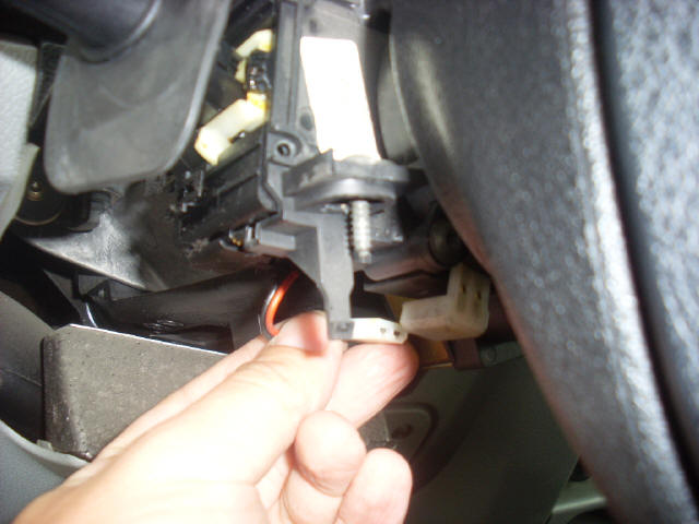

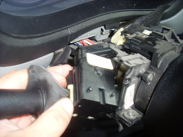

3. Wyciągamy dolną wtyczkę.
4. Wyciągamy wtyczkę górną i wysuwamy przełącznik.

Postprzez lukas środa, 10 sierpnia 2011, 11:43
CD.

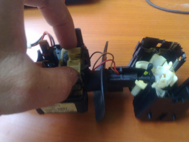

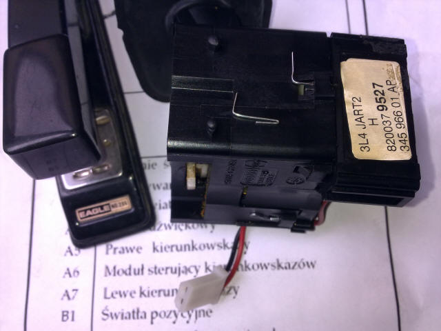

5. Rozpoławiamy przełącznik (Ja użyłem zszywek do zablokowania zaczepów).
6. Lekko przesuwamy i wyciągamy suwak z zestykami od postojowych i mijania.
lukas
Posty: 307
Lokalizacja: B_i
Re: Brak swiateł mijania!!!
Postprzez lukas środa, 10 sierpnia 2011, 11:47
cd.

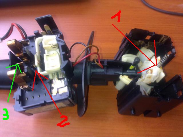

7. Obracamy suwak i od razu widać wtopiony zestyk w plastik.
8. Demontujemy go i nożem usuwamy nadmiar plastiku smarujemy potem składamy.
Należy pamiętać by przed złożeniem przełożyć blokadę od świateł długich z prawej strony na lewą. na rysunku z 1 na 2.
Należy uważać na wystającą blaszkę nr. 3 łatwo ją połamać.
Najlepiej przed rozpołowieniem włącznika włączyć światła mijania i przełączyć na długie.
Tak rozpołowiony wyłącznik ustawi blokadę od długich w pozycji zablokowanej i nie trzeba będzie potem się głowić jak to złożyć.
