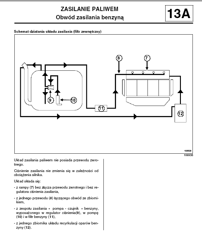

Pompka w skoczku (benzyna) jest w zbiorniku, ma inną konstrukcję (coś jak w spryskiwaczu) i pęknięcie membrany jej nie grozi.
Nie ma przewodu powrotnego do zbiornika.
Pompka po włączeniu zapłonu podaje paliwo przez ok. 1 sek. Słuchać to wyraźnie. Jeżeli nie to pompka z jakichś powodów nie działa.
Silnik krokowy odpowiada za wolne obroty.
Co do problemów z rozruchem najczęstszą przyczyną jest czujnik GMP.

Lucass napisał(a):Nie ma przewodu powrotnego do zbiornika.
Dawno nie zaglądałeś :mrgreen:
Re: Dlaczego tak się dzieje:/
Postprzez Lucass poniedziałek, 24 listopada 2008, 20:26
No właśnie nie, bo zimno. :P
I dlatego zaglądnąłem tutaj (to znaczy tam ;) )

No ! teraz lepiej ...z tym powrotem ;)

to jestem ciekaw dlaczego są trzy wężyki na listwie wtryskowej jeden z prawej drugi z lewej i trzeci nie daleko tego od lewej troszkę mniejszy od tych dwóch niech mi to ktoś wytłumaczy. :shock: :shock: :shock:
