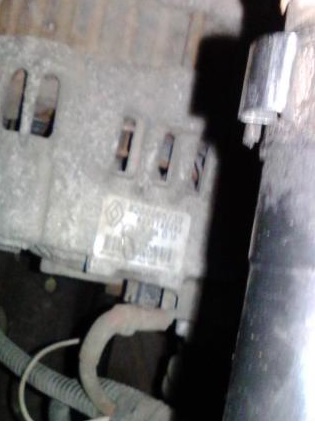

Czyli nie sprawdzałeś napięcia aku podczas kręcenia, tylko na postoju....
Co do altka to zdjęcia nie ma, ale pierścień taki kosztuje ok. 20 zł, do tego szczotki też jakieś 20 zł. Ale nie bierz się sam za wymianę tego.....

nie, odpalił mi jak wymontowałem, sparwdziłem i zamontowałem rozrusznik, był na wolnych obrotach ale pomiar alternatora miernikiem wzkazał poniżej 12 volta
zdjęcie sie nie załadowało

niestety lepszego zdjęcia nie udało mi się zrobić :/

Patrz w ogłoszeniach za altkiem do tego silnika i porównuj se swoim. Inaczej, przynajmniej ja, nie pomogę...

Sprawdź regulator napięcia, szczotki możesz sprawdzić czy się czasem nie skończyły.
